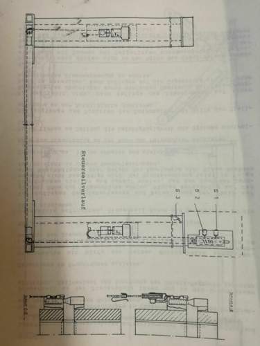

Servus Leute, ich bräuchte dringend Hilfe.
Habe mir eine Zippo Hebebühne gekauft und beim Aufbau haben wir ein Problem (Leider nicht mit abgebaut) wir wissen nicht, wohin die Umlenkrolle vom Steuerseil befestigt wird und wo sie dann mit dieser Klammer eingehackt wird.
Es handelt sich um eine Zippo 1250 BJ 1988.
Leider verlangt Zippo für die Montageanleitung 30€, und das für eine lumpige PDF! Sicherlich ist das aber bei vielen Bühnen gleich.
Vll kann mir dabei ja Jemand möglichst mit Bildern oder einem Plan helfen!

nix für ungut, aber ich hab die bilder über die seilführung hier schon paar mal gepostet und war nicht allein. der lauf dieses ist model übergreifende meist gleich. einfach paar seiten zurück Blättern oder suchfunktion nutzen, fertig!

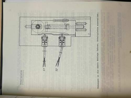

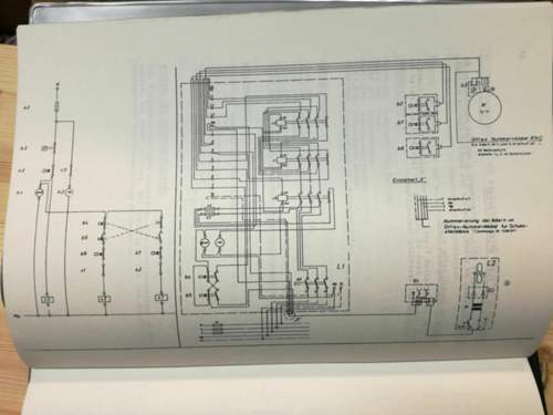

Auszug aus derZIPPO Montage und Betriebs Anleitung für die Typen 1250 1501 1506 1511.
Hoffe konnte einigen Leuten damit helfen.
