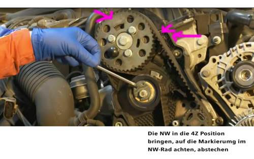

wie montiere ich bei einem frühen Facelift-Sharan mit AUY-Motor (TDI Pumpe-Düse mit 85 kW) den Zahnriemen ordnungsgemäß,
wenn der bisherige Zahnriemen ohne Absteckwerkzeuge entfernt wurde und Kurbel- sowie Nockenwelle nun in unbekanntem Ausmaß einzeln (gegeneinander) verdreht sind?
Wie finde ich die ordnungsgemäßen Ausgangspositionen von Kurbel- und Nockenwelle (Absteckwerkzeug vorhanden) um den neuen Zahnriemen ordnungsgemäß auflegen zu können?

das ist natürlich eine blöde Situation. Wie weit bist du von der OT Position entfernt?
Im Prinzip ist es so, solange du den Motor und die Nockenwelle von Hand vorsichtig drehst, kann erst einmal nichts passieren. Wenn du einen Widerstand spürst, muss du natürlich aufhören mit dem drehen. Ich würde Folgendes machen:
Das Kurbelwellenrad hat eine Markierung für das Werkzeug. Da ist ein Pfeil auf dem Zahnrad drauf. Das muss mit dem Abstechwerkzeug für die Kurbelwelle passen.
Am Nockenwellenrad hast du bei ca. "2-3 Uhr" auch eine Markierung "4Z". Die muss mit der Markierung auf der Nockenwelle zusammenpassen. (Siehe Video). Wenn du diese erreichst, dann kannst du die Nockenwelle abstechen.
Schaue dir bitte dieses Video an und zwar zwischen der Minute 3:50 und 4:20 sind die beiden Markierungen zum Abstechen genau gezeigt.
https://www.youtube.com/watch?v=ZSQzo5_TMuM
Schaue erst einmal wie weit du von der OT Position entfernt bist. Mit ein wenig Glück musst du beides nur ein wenig verdrehen. Mache mal ein Bild vom Kurbelwellenrad.

Mechanisch gesehen, gar nicht. Mechanisch ist die Kurbelwelle beim ersten und beim dritten Takt in der gleichen Position. Die Kurbelwelle ist immer in der gleichen Position, unabhängig davon ob die Nockenwelle bei der ersten halben Umdrehung oder bei der zweiten halben Umdrehung ist. Das heißt, man könnte im schlimmsten Fall die Nockenwelle um 180 Grad verdrehen und du hättest wieder die richtige Position. Wenn die Kurbelwelle eine Umdrehung macht ist die wieder an der gleichen Stelle wie vorher. Für die Nockenwelle ist es also egal, ob du die Kurbelwelle eine Umdrehung gedreht hast oder nicht.
Ich spinne mal weiter. Nur der Nockenwellensensor ist Taktenentscheidend. Nur die Nockenwelle entscheidet ob der Motor im 1. Takt oder im 3. Takt ist.
Was heißt das für dich...
Du musst zusehen, dass du die Nockenwelle in der "4Z" Markierung abstechen kannst. Siehe Foto. In dieser Position hat das Nockenwellenrad in der "11 Uhr" Stellung diese komischen Zähne. Dann musst du die Kurbelwelle in die Markierung bringen und fertig. Ob du dann die Kurbelwelle eine Umdrehung weiter gedreht hast oder nicht interessiert niemanden. Der KW-Sensor und der NW-Sensor sind nach einer KW Umdrehung oder nach einer halben NW Umdrehung wieder synchron.
Wenn du fertig bist, kannst du die Position der Nockenwelle zu Kurbelwelle auslesen. Das ist der Messwertblock 4, Wert 4. Siehe Screenshot (dritte Zeile, ganz rechts, Wert -1,10 KW):

Die Überlegung ist gut. Ich glaube auch, wenn die NW im OT in der '4Z' Stellung ist, dass alle Ventile entspannt sind. Dann kannst du die KW drehen wie du willst.

Hallo Otako,
Zahnriemen, Spannrolle, hydraulischer Zahnriemenspanner usw. neu.
Motor läuft, Sharan fährt.
