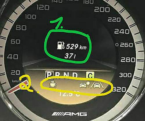

Leider fehlen mir die Assistenssymbole, die ich bei meinem Monochrom KI hatte (Kaffetasse, PreSafe, Schildererkennung, Spurassistent). Es wird kein Symbol angezeigt, obwohl alles, außer Spurerkennung, funktioniert.
Wo könnte sich hier der Fehler verstecken?!
Im Bild (Markierung 2) von Benzsport (danke dir für das Bild), sieht man die Symbole, die ich meine (PreSafe fehlt noch).
Im MonoKI hatte ich mir noch die Restliteranzeige programmiert (Markierung 2), leider ging das jetzt nicht mehr. Weiß zufällig einer, wie ich diese wieder aktivieren kann?

Assistenssysmbole

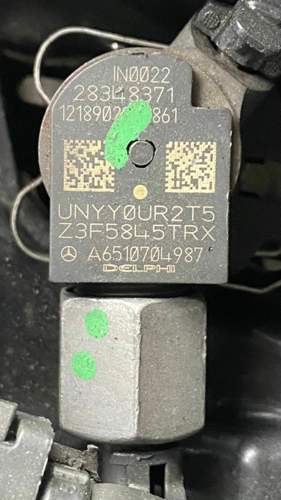

So Leute,
was ihr unbedingt machen müsst, ist die Injektorklassifizierung ins Motorsteuergerät neu eintragen.
Klingt komisch, ist aber bei Kombiinstrumententausch, manchmal, von Nöten.
Irgendwie zieht er sich die Klassifizierung (Nullmengenausgleich) vom neuen, gebrauchten KI ins Motorsteuergerät rein und läuft damit grottig und schmeißt die MKL.
Die Klassifizierung könnt ihr am Injektor selber sehen und müsst dir dann per Xentry eingeben.
Bei meinen originalen Injektoren ist es eine 2x 10 stellige Nummern/Zahlenreihenfolge.
Läuft jetzt wieder wie ein Bienchen und ohne MKL.
UNYY... ist die Klassifizierung

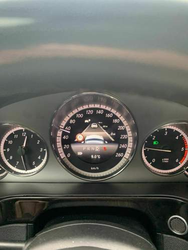

Hast du sofort Fehler gehabt ?
MKL war auch sofort an ?
Ich habe schon 250 km gefahren ohne Probleme .
Bekomme ich später Probleme mit DPF oder Injektionen ?
Und was ist jetzt bei dir mit Assistententssymbole ?
Vorher alles gezeigt , jetzt nur off ist
.jpg

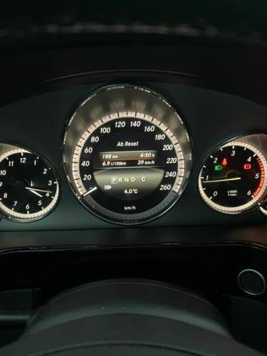

Die Assistenssymbole sind wohl bei allem neuen KI‘s nicht mehr zu sehen, da es den betagten Benzrenter nur verwirrt ?????????. Man müsste den Softwarestand des KI‘s downgraden, damit man wieder alle Symbole sieht. Ist aber ein Luxusproblem.
Leider fehlt mir immer noch der Spurassistent. Xentry sagt auch, dass die Kommunikation zur Multifunktionskamera Funktionsstörung hat.
Bin mit Emre dran und Berichte bei Erfolg.
Bei mir Spurassistent funktioniert ohne Problem .Auch mit Linien (Weiß/Grün).Wie schon geschrieben, nur mit DPF war nicht einfach , neu angelernt .
Und Assistententssymbole zeigt mir nur wenn OFF ist .
