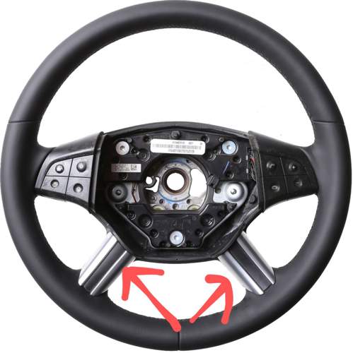

Frage, das Dekor im Lenkrad, gibt's das irgendwo neu?
