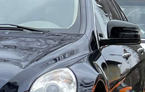

Spiegel Fahrerseite
Elektrisch Anklappbar
Obere Halterung gebrochen, natürlich war es keiner...
Gibt es einen rep Satz?
Anklappen tut er nur nicht mehr richtig... Und wackelt wie ein Lämmerschwanz...
Ich meine die Halterung die den Spiegel oben an der Welle hält die ist gebrochen.
Neuer Spiegel... Gebraucht in der Bucht besorgen und dann evtl. bei anderer Farbe einfach die Kappe tauschen.
Bei meinem war der Beifahrerspiegel marode.
Da hab ich gleich auf Mopfspiegel umgebaut. Das Paar war bei Aliexpress billiger als ein gebrauchter Spiegel aus der Bucht. Und dieser war schon Schwarz lackiert...
MOPF-Spiegel
