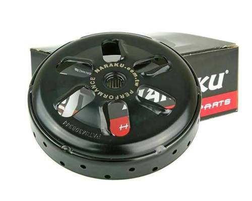

Ich habe heute das Neue Pickup eingebaut, was soll ich sagen das Ruckeln ist weg allerdings der Anzug ist jetzt auch weg von 0 auf 25 ca. 17sek Find ich schon heftig, vorher waren das nur ein par Sec. als Referenz nehme ich den Roller meiner Frau da ist der Anzug deutlich besser, woran kann es jetzt noch liegen, ich habe in dem Roller noch eine andere Kupplungsglocke könnte es daran liegen das fileicht das Pickup falsche Signale bekommt, wie schon mehrfach erwähnt ohne das Pickup läuft alles 100% nur halt leider nicht 25 Km/H
die Batterie ist auch recht schwach für hupe und Blinker reicht es noch zum anlassen über den E-Starter nicht mehr.
Kupplungsglocke

Was willst du mit festgeschriebener Vmax, egal ob 45 oder 25km/h mit Zubehörkram wie Kupplungsglocke etc?!

Was die Glocke betrifft,Teile von der Firma machen meist nur Ärger,oft genug erlebt und vor kurzem noch selber die Erfahrung gemacht das ich eine CDI geholt hatte zum testen um ein Fehler zu suchen,selbst dafür war es nicht zu gebrauchen.
