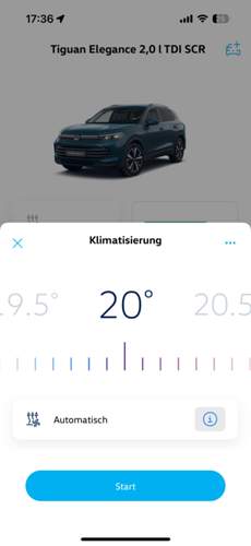

Über die VW App ist das Ganze auf jeden Fall aktivierbar, Lüften aus der Ferne habe ich schon genutzt, war erstaunlich effektiv.

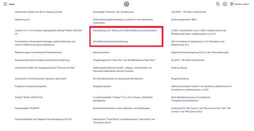

Habe noch einmal geschaut und mußte auch erst einmal suchen, da ich das eigentlich nur über die App nutze, es gibt den Button zur sofortigen Klimatisierung und den Slider auf dem Touchscreen, die Zieltemperatur einzustellen (unabhängig von der an der Klimaanlage eingestellten Temperatur). Das Auto entscheidet automatisch, ob es lüftet oder heizt. Restwärmenutzung kann ich nicht sagen, da ich die Standheizung habe. Aber in meiner Ausstattung ist deshalb auch explizid "ohne Wärmespeicher" aufgeführt, zumindest die Diesel sollten den also noch haben, wenn die Standheizung nicht verbaut ist.

Es gibt keinen "Wärmespeicher". Zumindest nicht bei VW (ohne NFZ).
Die PR-Gruppe WSA kennt die PR-Codes:
7E0 Ohne Wärmespeicher/Zusatzheizung
7E6 Elektrische Luftzusatzheizung
7E7 Elektrische Luftzusatzheizung
Das wars.

Ich kenne das so bei VW mit den Codes:
1) Wenn:
Zusatzheizung - 9M9 - Standheizung mit Funkfernbedienung
Dann:
Wärmespeicheranlage /
Zusatzheizung - 7E0 - Ohne Wärmespeicher/Zusatzheizung
2) Und wenn:
Zusatzheizung - 9M0 - Ohne Zusatz-/Standheizung
Dann:
Zusatzheizung - 7E6 - Elektrische Luftzusatzheizung
Und 1) mit 9M9 und 7E0 ist bei meiner FIN hinterlegt.
