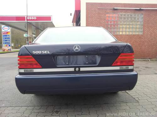

Hallo Ich halte den Preis auch für zu Hoch Ich habe vor 14 Wochen einen 91er 500SEL gekauft aus 1 Hand bei der 1 Hand Scheckheftgepflegt alle Belege Vorhanden Unfalfrei und nur 93,000km gelaufen
Der Dicke ist 904 Dunkelblau und Innen Graues Velour wie Ihr auf den Bilder sehen könnt ist der Fast wie neu bezahlt habe ich 6500€
Gruß Sven
Gruß Sven

Schiebedach hat er.
Ok mag sein das du den Preis für zu hoch hälst der Zustand ist ja aber als sehr gut zu bezeichnen das rechtfertig meiner ansicht nach den Preis.
Ausstattung ist eben nicht alles der Zustandt ist wichtiger.
Das denke ich auch, richtig ordentlich gewartete W140 kosten ebend ihr Geld.

Eben das ist genau meine meinung das für mich wichtigste hat er Softclose Klima E-Fahrersitz mit Memory E-Innenspiegel V8 unter der Haube und ein L auf dem Heckdeckkel
Und das aller wichtigste er ist absolut ROSTFREI
