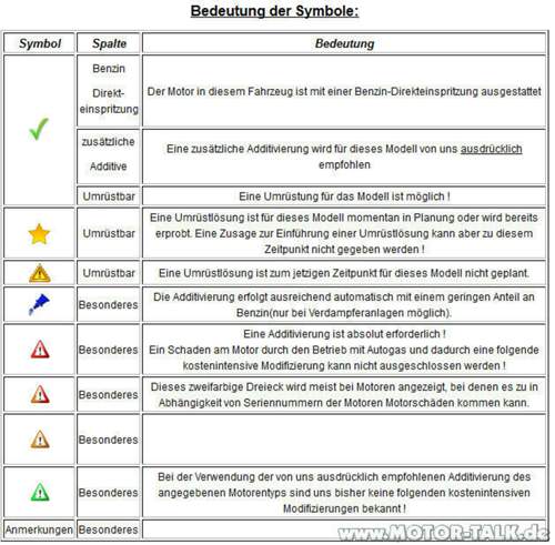

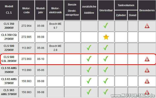

Nur diese Fahrzeugliste hätte ich lieber nicht gefunden ...
Siehe angefügte Bilder Zum CLS 500 273 Motor steht "Eine Additivierung ist absolut erforderlich !
Ein Schaden am Motor durch den Betrieb mit Autogas und dadurch eine folgende kostenintensive Modifizierung kann nicht ausgeschlossen werden !"
Und nun wieder eine neue Meinung von jemand der es eigentlich wissen sollte.....
Unter Gasfest verstehe ich das Gasbetrieb dem Motor überhaupt nichts ausmacht, d.h es kommt wegen Gasbetrieb zu keinem schaden.
lg CRO

MIST !
Ich würde gerne das Geld investieren für eine sehr gute Anlage aber ich möchte eine Sicherheit haben das es dem Motor nicht schädigt und anscheinend gibt es das nicht.
Meine Fahrweise ist so wie von MGZT-TFan, mal etwas kurz Dampf zum überholen und wenn ich bis 4 mal im Jahr auf der AB etwas längere Strecken fahre dann mal kurzzeitig bis ca 220 max 230KM/h zu fahren aber das wäre wenn auch nur paar Minuten lang, ich fahre nicht gerne so schnell weil ich genug Schwachköpfe schon auf der Bahn erlebt habe und keine Lust habe auf eine Crash.
Wenn es in meiner Hand liegen würde würde ich auch öfters flott fahren, aber so ist es mir zu anstrengend und ich lege nicht meine Leben und das meiner Familie in die Hände von anderen, die zu blöde sind auf der Autobahn zu fahren und für die blinken bedeutet " ich schere jetzt aus, ka ob da jemand kommt der sieht mich ja blinken und wird schon bremsen" !
Ich hoffe das ich es noch schaffe vielleicht offizielle Infos (falls es den TEst gegeben hat) zu bekommen und hier weiterhin nützliche Tips zu finden...
lg CRO
