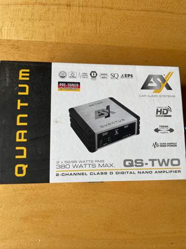

Lassen wir die Berechnungen, die Endstufe meines Zenec N-326 im CLK schafft 4x45Watt. Die angeschlossenen Lautsprecher 2x40Watt und 2x30Watt laufen, aber maximal 4Stunden,(Urlaub ) dann gibt es Verzerrungen, und kurz danach schaltet der Verstärker ab, inzwischen so heiß dass ich in nicht anfassen kann. Ein Wunder, dass er nach dem Abkühlen überhaupt noch lief.
Dann die beiden Verstärker von Quantum eingebaut, siehe Foto, beim CLK links und rechts vom Radio, alles bestens. Nichts wird mehr heiß nur noch handwarm. Daran könntest du Lautsprecher beliebiger Wattzahl deiner Wahl ggf. auch Tieftöner anschließen.
Grüße waltgey
