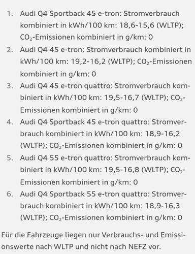

Steht alles drin - erfreulich viel. Aber wie ändert sich die Reichweite beim 55er?. https://www.audi-mediacenter.com/.../...effizienz-mehr-emotionen-15594
Die neuen Angaben zur Reichweite sind im österreichischen Web-Modellkonfigurator ersichtlich.
Reichweite siehe Anhang
Smartselect-20230923-184256-samsung-internet

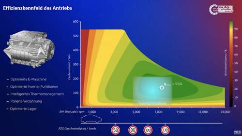

Der APP550 bringt 550NM. Ich nehme an, der wird unverändert eingesetzt.
Im Video von „auto motor sport“ zum APP550 beim ID7 ist auch diese Effizienzgrafik gezeigt worden. Und erklärt, dass die Höchstgeschwindigkeit an die Maximaldrehzahl des e-Motors gekoppelt ist.
AMS APP550

Wenn das abgang motor ist, sind das ja am rad um 6000Nm, happig. Und emotor hat nur anfangs bis max halbe max drehzahl volles moment. Sieht man ja etwas weiter oben.
Ein Drehmoment von 550Nm bei 10000 Umdrehungen sind aber was ganz anderes als 550Nm bei 1000 oder 100 Umdrehungen.
So wie es aussieht hat er nur bis 4000U volles moment, dann sinktces rapiede. Aber drehmoment bleibt drehmoment. Das ist die kraft due schiebt, eigentlich egal bei welcher drehzahl.
