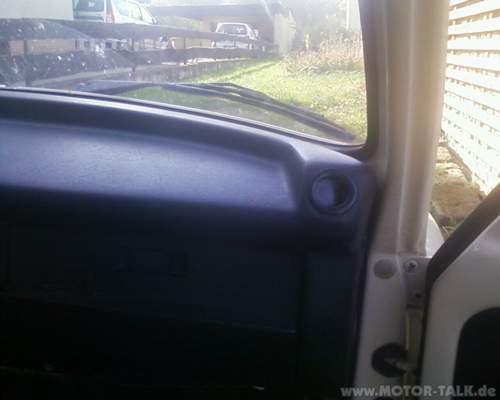

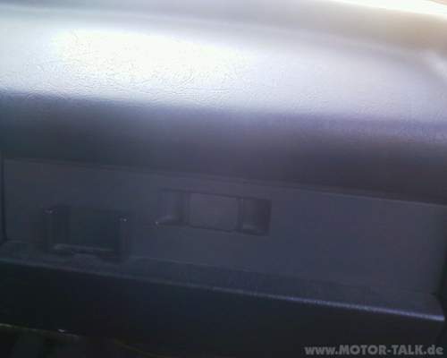

Der "Schnulli-Käfer"
EZ 09/72; Fgstnr 133 2181***
Nach Schlnr zu3 '426', auch ein City
Der hat das alte A-Brett, aber das Handschuhfach ist mit Drückern. (siehe Bilder)
Merkwürdig, aber scheint orginal zu sein!

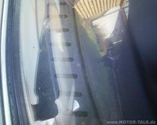

Soviel Arbeit ist das auch nicht, die Bohrungen für die Lüftungsknöpfe mussten auf jeden Fall aufgebohrt werden.

Na weil ich ein 73er Aramturenbrett in meinen 74er gebaut habe, und alles so Umgebaut dass keiner es merkt :-)
Das '73er Brett ist doch an sich auch in der Form leicht anders (links und rechts außen bei der Mittelblende), daran sieht man es doch trotzdem, oder? Oder gibt es auch '73er Bretter, die die neuere Form haben?
P.S.: Wenn ich ein '73er-03-Brett in einen neueren 03 einbauen müsste, würde ich das selbstverständlich auch so umbauen, dass man da möglichst wenig von sieht.
Hat in meinen Augen auch nichts mit "Rad ab" zu tun, sondern ist der Unterschied zwischen Gebastel und ordenlicher Arbeit. Schließlich sind die Aufnahmen an der Karosse für die Scheibenlüftung beim '73er anders. Da bau ich doch lieber die Anbauteile vom Armaturenbrett um als die Halterungen zu ändern.

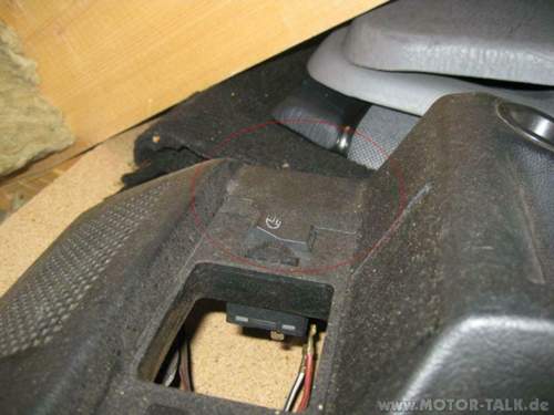

Also ich kann keinen Unterschied zwischen 73er und 74er A-Brett von der Form her feststellen.
Habe das alte A-Brett noch liegen und verglichen.
Kannst Du mir das noch mal genauer erklären?
Vielleicht mit Bild?
Gruß Fredy
Ich meine die markierte Stelle. Das ist ein '73er Armaturenbrett. Hier ist das eigentliche Armaturenbrett seitlich der eingesetzten Kunststoffblende bündig mit dieser. Bei den neueren Armaturenbrettern ist die Stelle erhaben und bündig mit der unteren Kante des Armaturenbrettes unter der Blende (ich war zu faul noch das '75er Brett zu knipsen).
Allerdings ist das Brett auf dem Bild, sowie ein weiterer 1303, den ich noch im Kopf habe, aus der sehr frühen '73er Produktion. Beide Autos hatten noch den Ölbadluftfilter, müssten also noch aus '72 gewesen sein.
Daher ist es durchaus möglich, dass dieses Detail schon während des '73er Modells geändert wurde und es auch '73er Armaturenbretter gibt, die schon die neue Form haben.
Boaaa.... ich bin von den Socken...
Du hast Recht!
Das ist mir ja noch nie aufgefallen, bin untröstlich :-(
Jetzt kann jeder sehen, daß ich geflunkert habe :-)
Ich dachte ich kenn mich mit den Eigenheiten der 03er Baujahre aus, und nun?
Man lernt eben nie aus!
Danke für die Mühe die Du dir gemacht hast um mich nicht Dumm sterben zu lassen :-)
Gruß Fredy
....ich bin auch die ganze Zeit zwischen den Käfern hin + hergelaufen, um den Unterschied zu entdecken und habe es erst durch das Bild erkannt.
Jetzt nochmals die Frage, weiß jemand ob die Drücker vom Handschuhfach auch schon orginal beim 73er verbaut sein könnten? Oder war beim alten A-Brett 'immer' der Drehknopf verbaut?
Uwe
Ich kenne am '73er nur den Drehknopf.
