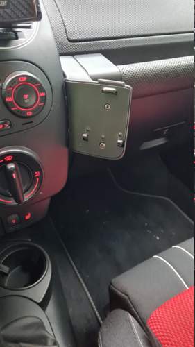

Siehe Bilder...

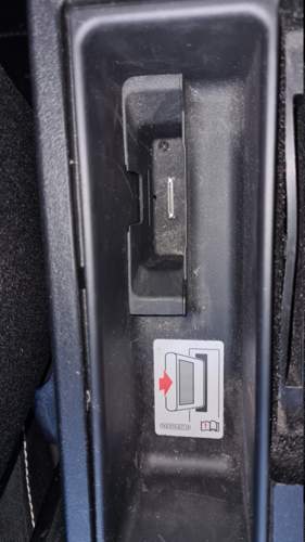

das 2. ist ein Bild aus der Mittelkonsole. Sollte das mit der Freisprecheinrichtung nicht mehr möglich sein, dann ist das so, das verdirbt mir nicht die Freude am Wagen!

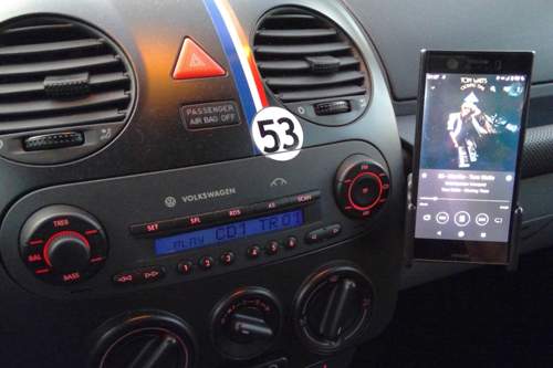

Ich habe das Serienradio mittels Bluetooth-Adapter (wird an dem Anschluß für den CD-Player am Radio angeschlossen) mit dem Smartphone gekoppelt. Telefonieren müsste so auch gehen, über das Smartphonemikrofon. Ich höre so nur ab und zu Musik und lasse navigieren, das klappt tadellos (Quelle "CD" wählen).
Die Halterung ist von Brodit, in der Breite verstellbar, falls mal ein anderes Handy benutzt wird.
NB Cabrio Brodit Handyhalterung

Bei den New Beetle Radios muss normalerweise der CD-Wechsler Emulator mitbestellt werden, es sei denn, du hast eins der (seltenen) Radios mit AUX-Eingang (einfach schauen, ob du AUX als Quelle auswählen kannst). Der Ipod Dock in der Mittelkonsole wird durch den CD-Wechsler Emulator deaktiviert, aber den brauchst du vermutlich eh nie mehr.

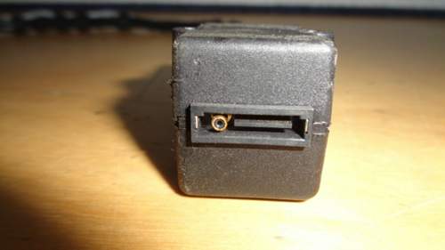

Du hast wahrscheinlich dieses Steuergerät hier verbaut: Ebay-Link
Dort siehst du auch den Stecker, der sich irgendwo bei dir im Auto befinden muss und für den du ein Adapterkabel bräuchtest, das es aber für heutige Smartphones nicht mehr gibt.

Ja, richtig, dieses Steuergerät habe ich im Fußraum auf der Beifahrerseite gefunden!

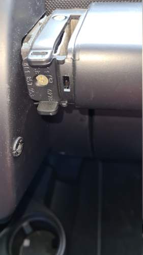

Verbaute Halterung NBC...
Da bin ich mir nicht sicher - sah wie eine Brodit aus, aber jetzt sieht es aus, wie vom Werk. müsste man mal googeln, ob es dafür eine Universalhalterung gibt...

@Mella_73 schrieb am 8. Juli 2022 um 12:37:57 Uhr:
@AllesRoger2010
Ist das Brodit?
oder lässt sich dort eine Brodithalterung drüber setzen?
Moin,
Dein erstes Bild zeigt quasi den Grundhalter. Der GH von Brodit sieht -bis auf die Haltenasen- nicht viel anders aus. Überstehende Nasen abfeilen und Du hast eine Grundplatte für den Handyhalter. Zum Kleben oder verschrauben....
Also die Halterung scheint tatsächlich original VW zu sein, bei Wikipedia ist ein Cockpit mit dem gleichen Halter abgebildet: Wikipedia
Da muss es Aufsätze für geben, wenn du Glück hast auch einen für Universal Smartphones. Allerdings lässt Google mich diesbezüglich im Stich, ich finde kein einziges Bild eines passenden Aufsatzes. Wahrscheinlich war die Ausstattung sehr selten.
Du kannst aber wahrscheinlich den Halter, den ich dir oben empfohlen habe, einfach auf die Grundplatte aufkleben. Dafür musst du nicht mal die Nasen abfeilen.
