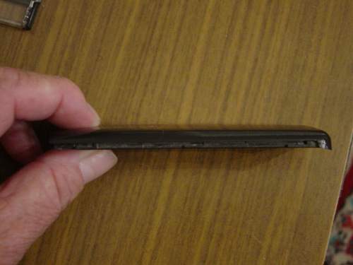

@finch70 schrieb am 16. Mai 2016 um 22:20:12 Uhr:
Kannst du auch ein seitliches Foto machen?
Ich glaube der Akku ist dicker als bei mir. Ich hätte auch noch einen Akku übrig, wenn dem so ist.
Also wenn ich das hier gut sehe und lese habe ich in der tat ein zu grossen akku.

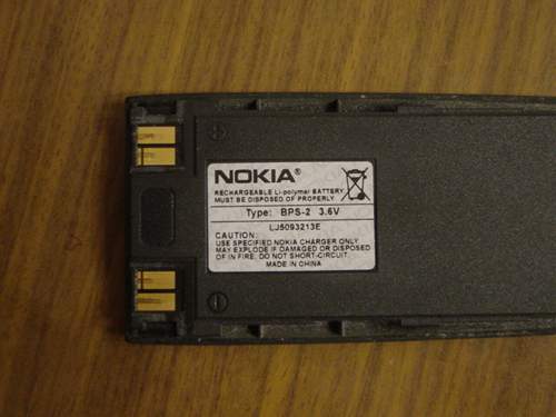

Guten Morgen,
ich hatte auch das 6310i drin also sollte es passen wie auch folgende Modelle:
6110, 6150, 6210, 6310, 6310i !
Bei Deinem Nokia 6310i wird sicher der Akku mit hoher Kapazität drin sein und deshalb passt es nicht,
guck mal ob der Akku aussen ganz flach ist oder einen Buckel hat dann is es der dicke Akku und passt nicht!

So Freunde, war jetzt draußen beim Auto und hab das Handy hereingeholt.
Ich wusste natürlich nicht, daß es verschieden starke (dicke) Akkus dafür gibt. Darum mein Hinweis oben mit dem Gummistöpsel 😁 - Mein Akku hat jedenfalls exakt 7,35 mm an der dicksten Stelle.
@TE: Messe doch Deinen Akku mal nach - aber anhand der Bilder solltest es eigentlich auch direkt mit Augenmaß sehen können...
Eventuell brauchst Du dann sowas: http://www.amazon.de/.../ref=pd_cp_23_1?... Da steht extra "slim-line" dabei 😁
LG, Mani

Also mein Problem ist nun deutlich, Ich habe in der tat das dicke Akku und muss mir nun noch ein dünneres besorgen.
Danke nochmals für eure Hilfreichen Antworten.
