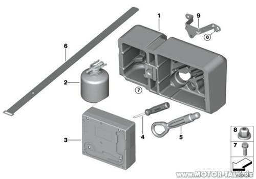

ich suche verzweifelt das Mobility System.
Lt. Anleitung soll es im Gepäckraumboden sein, aber ich habe den 7-Sitzer mit dem kleinen Fach.
Dort finde ich nur eine kleine Werkzeugtasche, und den Beutel mit den Gepäck-Trennnetzen und einen Verbandskasten.
Kann mir hier bitte jemand einen Tip geben?
Danke

Fahrzeuge mit RunFlat Reifen haben weder einen Wagenheber noch das Pannenset - dieses könnte man jedoch mitbestellen.
Es richtet sich nach den Sommerrädern bzw. nach den Rädern mit denen das Fahrzeug ausgeliefert wurde. Offensichtlich waren es in deinem Fall RFT Räder.
hallo,
wie im Bild dargestellt, sieht das "Mobility System" aus. Nr. 1 ist die Ablage, Nr. 2 die Reifendichtmittelflasche und Nr. 3 der Kompressor. Und wenn das alles nicht da ist, hast du RFT, wurde aber hier schon gepostet. Geht auch aus der Bestellung hervor, ob RFT oder nicht😁.
gruss mucsaabo

Den Michelin Alpin A4 als RFT gibt es nur in bestimmten Größen (z.B. 225/50 R17 94H). Wenn bei der Reifenbezeichnung nicht das "ZP" vermerkt ist (z.B. "Michelin Alpin A4 ZP MOE"😉, dann solltest du schleunigst das Mobility Set nachrüsten lassen. Ansonsten hast du bei Reifenpannen oder auch Polizeikontrollen schlechte Karten. Wenn die Winterreifen bei der Auslieferung des Fahrzeugs dabei waren und es wirklich keine RFT sind, dann solltest du bei dem BMW-Händler Druck machen ...
