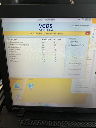

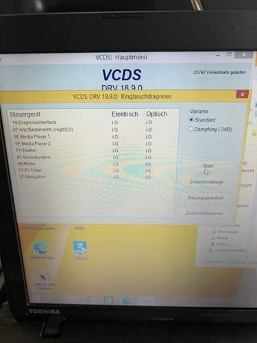

Moin und zwar frage seit 2 Tagen funktioniert mein mmi nicht bei mein Audi s8 d3 ringbruchdiagnose wurde bereits gemacht alles in Ordnung alle Sicherungen sind in Ordnung. Bildschirm geht ganz kurz auf und gleich wieder rein?

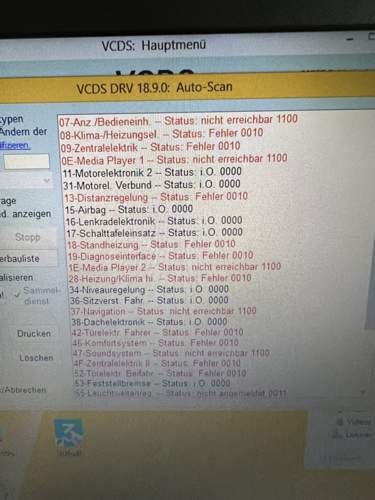

Das Problem ist von heut auf morgen passiert Dann ging es kurzzeitig für 1 std und von dort geht es nicht mehr fehlerspeicher sagt er mir das er das ganze mmi nicht erreicht habe alle Sicherungen gemessen sind alle in Ordnung!
Mache gleich ein vcds Scan und lade es hoch!

Ja habe die Batterie vollgeladen jetz mit ich ca 50 km gefahren kein Erfolg habe auch alle Lwl überbrückt auch kein Erfolg…

Hier sind vcds Einträge.
Fehlercodes.

Ich tippe dass das MMI nichts hat sondern bei dir ein paar Dinge nicht erreicht werden können.
MMI wird definitiv in Ordnung sein.
Sei so gut und nimm seitlich die cantrennstecker Brücke seitlich Mal ab oberhalb der SIGHERUNGEN und hau die Fotos rein -> geht sehr easy
Der komplette Fehlerspeichereintrag brauchen wir hier.
Definitiv nicht das MMI, irgendwas anderes passt ihm nicht
Sehr viele Dinge auf rot bei dir !

Er kommt in keines der steuergeräte was das MMI anbelangt nicht rein da KEINE KOMMUNIKATION!
War das bei dir auch so?
Somit extrem bescheidene Ausgangssituation wenn nicht sogar ........
