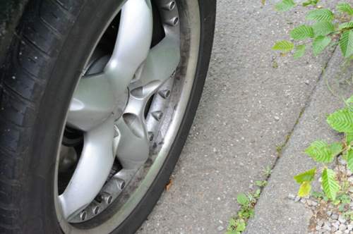

Bremsenabrieb, 1 Woche alt.
LG Ro
VR
@LT 4x4 schrieb am 13. Juli 2019 um 15:18:08 Uhr:
LG Ro
Sollst ja auch Fahren und nicht Bremsen 😁
