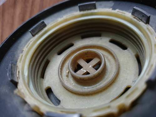

Hey habe das Dupfengleiche Problem.
In meinem Deckel ist gar kein Membran / Gummi mehr drinne.
Meinst das liegt auch daran ?

Konntest Du alles tauschen ohne das Amaturenbrett abzunehmen ?
So sieht der Deckel bei mir aus.
Da fehlt doch was ?
Heizung lässt sich auch nimmer regulieren.
20190709-204801
Zu Mercedes fahren und einfach einen neuen kaufen....
