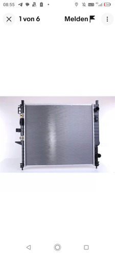

Hallo liebes Forum ich wollte den alten Thread ausgraben, da ich ein ähnliches Problem habe.
Der Verbaute 270 CDI im W163 vermischt Kühlmittel mit Getrieöl. Der Ml besitzt den angehängten Kühler, welcher eigentlich nur Servoöl und Wasser aufnimmt. Ist es dann einer der Wärmetauscher im Motorraum? Er hat die Servo verbaut, bei der der Ausgleichsbehälter nicht auf der Servo sitzt. Kühlmittel verlust stark. Mehrung im Automat. Notlauf Getriebe schaltet sich ein, und sperrt anschließend mit Gangsperre in P. Schalten tut er sehr sauber und weich.

Ist es der Wärmetauscher der direkt neben dem Servobehälter ist? Weil in dem Kühler kommt ja kein Öl auf Wasser?
Genau der Wärmetauscher neben dem Filterbett.
Im Wasserkühler läuft nur das Lenkungsöl durch.
Wenn Wasser im Getriebe ist, dann wirst du um eine Überholung des Getriebes nicht drumherum kommen.
Das Glykol macht die Lamellen und Dichtungen kaputt.

Besten Dank! Ja der Stand ist um einiges zu hoch im Getriebe und Kühlwasser ist leer. Gesehen hatte ich zwei varianten der Kühler, einmal der oben direkt den kleinen Sitz hat ,für den Schlauch vom Wärmetauscher 3 Schläuche? 2 mal Wasser einmal öl? Hatte Ihn noch rausgehabt um den Servobehälter zu entnehmen. Die guten alten Schläuche wurden undicht. Danke für die links!
