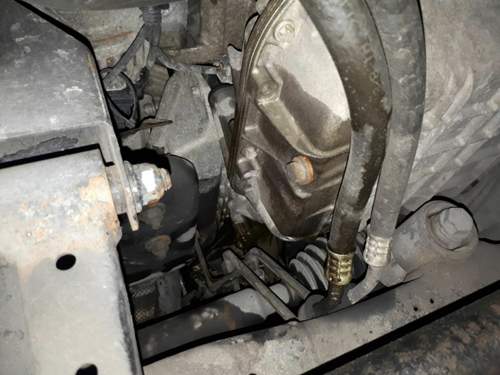

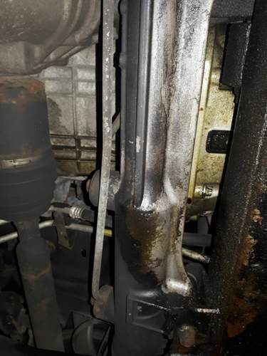

Habe heute gesehen, dass unser neuer leckt. Denke es ist Öl. Ich versuche mal Bilder einzustellen und wäre dankbar über eine Info oder nen Tipp.
Ölwanne?
Woher kommt das Leck

Auäus der Ferne schaut es noch Motoröl aus, lässt sich aber nicht eindeutig festlegen...
Also Geruchs bzw Geschmacksprobe machen und dann kann man zwischen Motor und Getriebeöl schon mal gut unterscheiden 😉
Des Weiteren das ganze Aggregat mal richtig waschen und dann sieht man innerhalb einiger Tage wo die Inkontinenz auftritt.

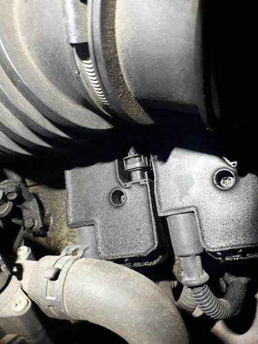

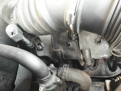

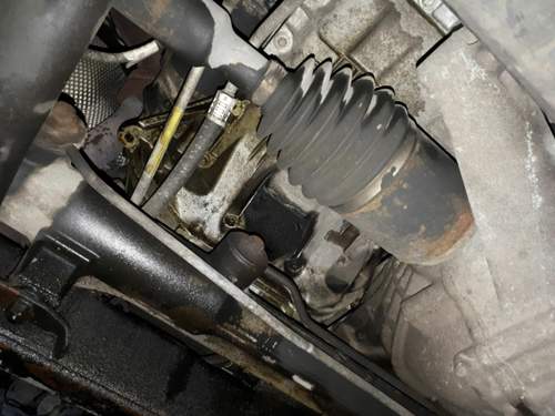

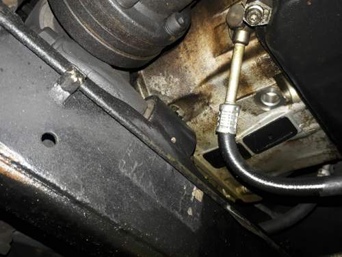

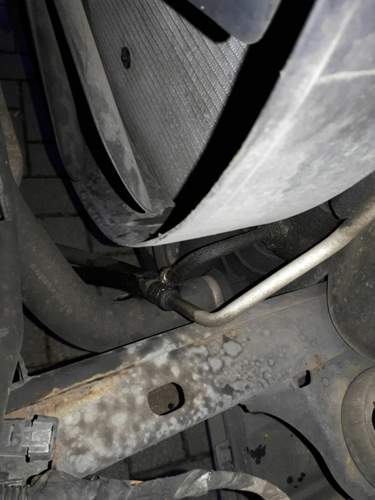

Schön, dass der ML so hoch ist. Konnte mich mal komplett drunter legen und hab gesehen, dass das Öl von oben kommt. Linke Seite sieht es aus wie Ventildeckel?! und rechts als wenn der Ölsturzen an unteren Bereich undicht ist...
Hab nochmal Bilder dabei. Was denkt ihr?
20200508
20200508
Und noch eins...
Ventildeckel?
Ventildeckeldichtungen.
LG Ro
Schaut so aus als wenn es die Dichtung der Zylinderkopfhauben wären - aber um das zu verifizieren würde ich wirklich erstmal die Reinigungsmethode machen.
Es muss ja sowieso gewaschen werden 😉
Hatte an meinem Dicken das selbe Problem
Musste die Ventil Deckel rechts und links neu Abdichten. Hatte aber nicht gereicht. Habe dann neue Getriebeoelleitung en das paar 280,00 Euro plus Getriebeoelfilter und Dichtungen plus das oel mit Zehn Liter. Jetzt habe ich denn Dicken trocken
@buggy23 schrieb am 9. Mai 2020 um 09:32:04 Uhr:
Ich denke, ich mach ihn erstmal sauber. Heute erstmal 2Dosen Bremseneiniger geholt. Mach ich morgen und dann werde ich den Öldeckel mal erneuern. Der sieht auch feucht aus und die Ventildeckeldichtungen bestellen und dann machen. Muss ja auf nix besonders achten oder? Gibs Unterschieden im Material der Dichtungen oder irgendwas beim aus und wieder Einbau zu beachten?

Sind beide Ventildeckel identisch bzw sind die Dichtungen die gleichen? Links und rechts?
Sollten bei deinem 350er folgende TN sein
A 1120160321 Rechts
A 1120160221 Links
Je Dichtung ca. 25 Euro beim Freundlichen.

Zylinderkopfhaube ist ein anderer Name für die Ventildeckeldichtungen richtig? Mir war der Name vorher nicht bekannt.
Ja
Ja, Ganz genau - das ist eben der Fachbegriff dafür.
Du kannst aber auch einfach Insektenentferner oder Motorreiniger aufsprühen und zur waschstation, hydrobox oder ähnlichem fahren und die Maschine mal richtig spülen.
Die Dichtflächen reinigen.
Die Hauben der Ventildeckelentlüftung
besonders gut von Dichtungsresten säubern.
Schauen das die Öffnungen der Entlüftung durchgängig sind.
Auf Drehmoment anziehen.
Wenn man das alles richtig macht ist es dauerhaft dicht.
Für den Fall das die Schläuche für die Entlüftung hart sind,
diese auch gleich mittauschen.

Hierfür gibt es bestimmt auch n Satz Dichtungen oder? Was für Dichtungen müssen da denn dran? Dann bräuchteich ja wie ich es verstanden habe 4 Dichtungen zusammen für die Deckel und Hauben oder?
