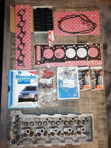

Ich glaube wir haben uns da etwas missverstanden, oder ich habe falsch erklärt.
Also was Du auf den Bildern siehst, das ist ein Überholter Zylinderkopf und Kleinmaterial. Kostenpunkt um €1200.-
Das soll Anfang Frühling vernünftig verbaut werden. Der defekte Zylinderkopf ist noch verbaut. Ich wollte den Wasserkanal im eingebauten Zustand verschließen. Zum verschließen :
1x) M8x10 Madenschraube
1x) Reduzirungsbolzen M10 auf M6 x20
1x) M6 Mutter
Und bißchen Dichtungsmasse, Kostenpunkt
ca. €10,-
Lg
Robert

Dies habe ich zusammen getragen!
Img-20210201
