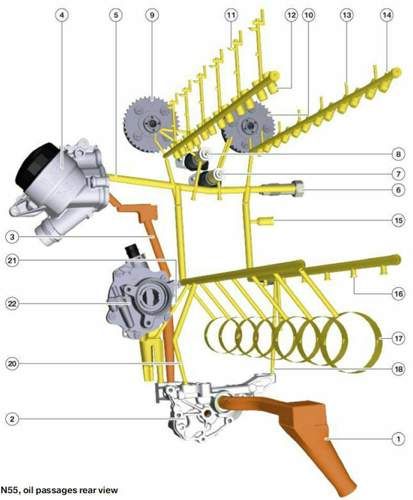

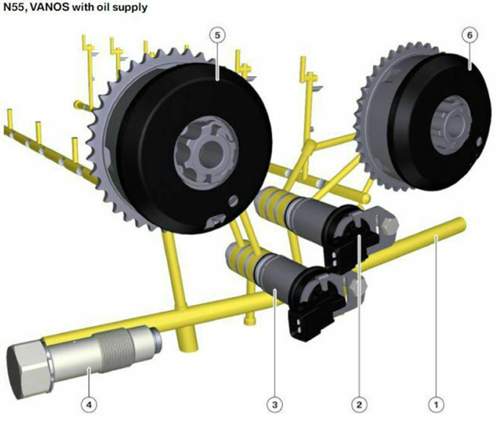

Das Öl kommt über den gefilterten Hauptkanal und erreicht direkt die Magnetventile und den Kettenspanner.
Davor ist zwar noch ein Abzweig, aber das Öl kann nicht über die Hauptgalerie zurückgedrückt werden.
Der mittlere Zugang am Magnetventil ist der Vorlauf. Wenn die äusseren beiden Siebe sauber waren, dann kommen die Späne nicht aus den Verstelleinheiten.

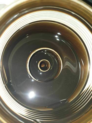

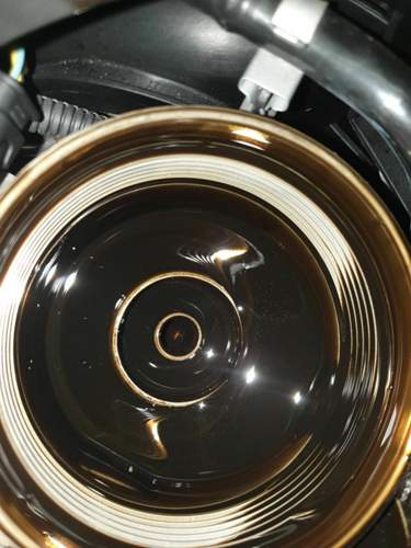

Gestern den Ölfilter getauscht. Hat nicht so gut ausgesehen. Filter bzw. Der Sieb war nicht im Deckel eingeklickt, sondern lose. Habe jetzt einen neuen Filter und die zugehörige O-Ringe ausgetauscht.
Leider hat es kein Erfolg gebracht. Der Fehler 120304 ist wieder gekommen.
Was hat die Feder in dem Sieb des Ölfilters für Funktion? Ich konnte sie nur relativ schwer bewegen.
Dass der Fehler allein mit dem Filter zusammenhängt, war auch mehr als unwahrscheinlich.
Siehst du eigentlich nicht die ganzen Partikel, welche im Öl schwimmen? Die gehören dort nicht rein.

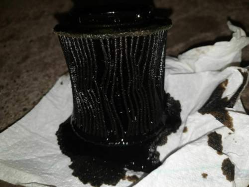

Schneide mit einem scharzen Cuttermesser mal Deckel und Boden von dem alten Filter ab und mach mal ein Foto von der Aussenseite des aufgefalteten Filters.

Hi, die Partikel habe ich gesehen. Beunruhigt mich sehr. Filter ist bereits etsorgt. Schade.

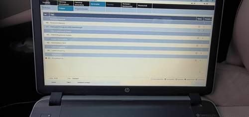

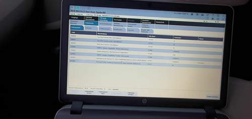

Werstatt hat die Adoptionswerte der Vanos gelöscht. Jetzt meldet das Rheingold, dass die Nockenwelle falsch montiert ist. Diese wurde aber nicht angefasst.
Was mache ich jetzt?

@Axmlm schrieb am 5. Mai 2022 um 19:32:37 Uhr:
So, Dichtung ist getauscht, Öl gewechselt, etliche Vakuumleitungen auch.
Gruss
Was schlägt Rheingold denn im Prüfplan für diesen Fehler vor?
