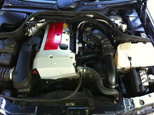

Ich habe meinen C200t Kompressor (163PS) S202 vor kurzem Umrüsten lassen.
Jetzt habe ich das zweite m al die MKL an. Fehler war letztes mal sekundärluftpumpe und gemisch zu Fett.
Heute nachmittag lasse ich nochmal den Fehler auslesen und löschen. Dann werd ich nochtmal abwarten.
Mir ist aufgefallen dass die Anlage, wenn der wagen über nacht gestanden hat, nach sehr kurzer Zeit ( bin 3 wagen längen gefahren) umschalten will. Dann ruckelt es und ich bin auf Gas. Nach einer Weile Fahren geht dann die Lampe an.
Kann man die Umschaltzeit etwas verlängern?
Ich möchte ein bisschen informiert sein wenn ich zu meinem Umrüster fahre.

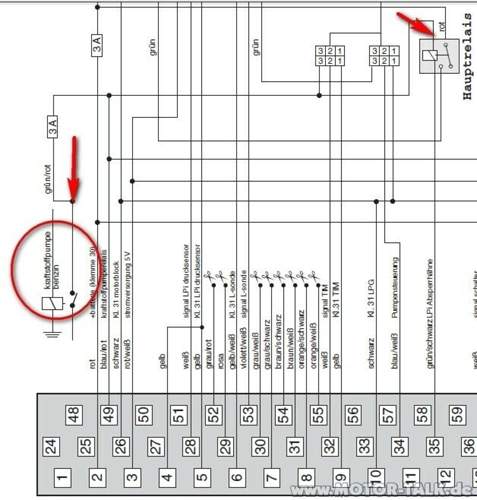

Wie ich schon schrieb.
Zündung an, Schalter leuchtet kurz für den Zeitraum in der die benzinpumpe Strom bekommt, ist danach wieder aus.
Wird der Motor gestartet, bekommt die Benzinpumpe permanet Strom , folglich leuchtet der Schalter , es wird gespült, nach Spülvorgang und nach Gaswechsel auf Gas umgeschaltet (Umschaltzeit Außentemperaturbedingt)

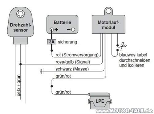

Ist ein Modul verbaut, beginnt die gleiche Geschichte wie oben, allerdings erst, wenn die Zünsspulen Strom bekommen, nach Startvorgang, ohne das Zwischenspiel ( Benzinpumpe kurz anläuft)
Wo es steht ? Lese ungern. Ist die Erfahrung aus korrekten Einbauten.
Ist auch logisch, ist ein Sicherheitsmerkmal.
Wüsste jetzt nicht was man dazu noch erklären kann.
Welche Einbauvariante bei Dir zutreffend ist kannst Du mit diesem Wissen prüfen.
Abweichungen sind Verdrahtungsfehler.

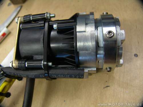

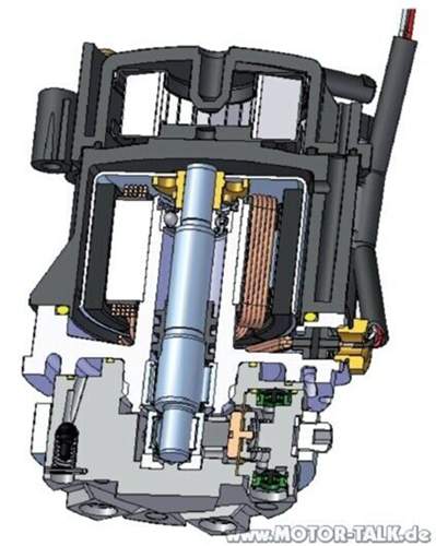

So, Wagen ist in der Werkstatt und die erste Diagnose steht.
Nachdem der Mecha den Kopf aus dem Kofferaum genommen hat und der Daumen waagerecht über den Hals wanderte wusste ich Bescheid: BINGO !
Wenn etwas schief laufen kann, und sei es noch so unwahrscheinlich, bin ich auf jeden Fall vorne mit dabei (Murphy's Law).
Die Pumpe ist hinüber ! Nach knapp 10.000 Km !
Also ICOMworker, am Umrüster lags wirklich nicht. Stinksauer bin ich trotzdem. Man nimmt mehr Geld in die Hand um weniger Probleme zu haben und bekommt selbst dafür nur minderwertiges. Von der Rennerei ganz zu schweigen. Ich dachte die Pumpengeschichten seien passé.
Bisher ist das ganze Vorhaben LPG sehr ernüchternd. Das es das ein oder andere Problem gibt, da hab ich mich ja schon drauf eingestellt (siehe oben). Aber das nach nem halben Jahr gleich ein "großteil" der Anlage kaputt ist..... *grummel*
Morgen kann ich den Wagen wieder abholen....

Ist es nun das Tankmodul oder wirklich die Pumpe
(nur weil er diese nicht hört) ?
Hat er sein Diagnostiktool angehängt ?
Hatte man Dir einen Zylindertank verpasst ?

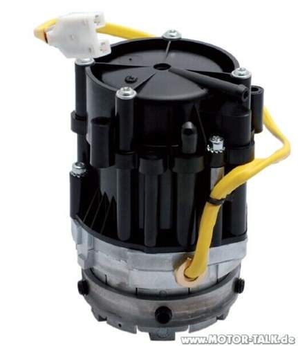

Denn gerade diese Tanks rollen gerne, denn die Multiventilplatte mit Pumpe ist der schwerste Punkt (darfst jetzt raten was passiert, wenn dieser so liegenbleibt, was einem Umrüster natürlich nicht passiert.).
Hat der Umrüster vor Installation das Öl der Pumpe überprüft
(Grundsätzlichkeit, gleich welcher Tank)?
10.000 Kilometer und die Pumpe kaputt, merkwürdig .

Die Pumpe, wenn es nicht nur die 15er Sicherung war, kann nur durch Ölmangel sterben und dem kann man vorkehren (wenn man will ) .
Das Teil ist sehr gut gebaut und nicht kaputt zu bekommen.
Meine Einbauten hatten bisher noch keinen Pumpenschaden.

So, wollte noch kurz Rückmeldung liefern.
Es war die Pumpe; wie vermutet. Nach ein paar Minuten ging die Stromaufnahme massiv hoch. Wahrscheinlich das untere Lager. Öl war aber noch drin wohl nur nicht mehr genug.
Nun wurde eine komplett neue verbaut. Ich will hoffen das Thema ist damit ein für alle mal erledigt und es treten keine weiteren Probleme mehr auf.
