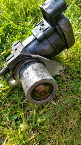

Hi Leute, ich hole den Thread mal raus.
Also, ich habe vor 2 Tagen das AGR und die "Abgasbrücke" abgebaut, das AGR und diese besagte Brücke (also das Teil, wo drauf auch der Motorschutz-Plastik drauf mit befestigt ist) waren ziemlich voll von Ruß,
Also habe ich alles mittels Backofenreiniger gesäubert und auch die Klappe vom AGR habe ich aufgemacht und da drin war auch Ruß und auch das habe ich sauber gemacht.
Ich habe es wieder eingebaut und im Stand mal geschaut, ob der beim Gasgeben sich öffnet und schließt und das tat er auch ohne Probleme, auch geht das AGR von alleine wieder zu, also es hängt eigentlich nichts.
Nichts desto trotz, ich habe sogar das Gefühl gehabt, dass die MKL noch häufiger angegangen ist...
Sehr euch die Bilder mal an, denkt ihr, das AGR sollte / müsste ich dennoch tauschen?
