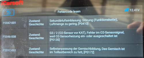

bei Sohnemanns CL203 (M271 180k) ging die MKL an. Das Motorsteuergerät liefert folgende Fehler:
P0410 Sekundärlufteinslasung Luftmenge zu gering
P0130 O2-Sensor vor KAT, Fehler im O2-Sensorsignal weil Sensorheizung ein- oder ausgeschaltet ist
P0172 Selbstanpassung im Teillastbereich, Gemisch zu fett

Können die beiden anderen Fehler Folgefehler sein oder ist definitiv die Regelsonde hin?
Aktuell sind nach 60km Fahrt keine Fehler im Speicher.

Folgefehler. Falschluft wurde angesaugt welche von der O2 Sonde erkannt wurde. Damit veränderte sich die Einspritzmenge. Würde mich wundern wenn es anders ist.
Ich denke das es sich um folgefehler handelt, aber das wird sich ohnehin zeigen. Insbesondere bei der O2-sonde sollte der fehler nach den 3. betrieb des motors erneut da sein. Ist dies nicht so war auch das ein folgefehler.
Danke für euer Feedback
