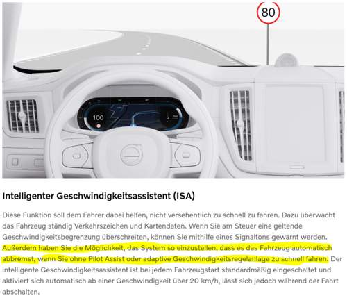

Hallo Gemeinde,
ISA Euch das ISA-Feature (lt. Konfigurator) begegnet?
"Außerdem haben Sie die Möglichkeit, das System so einzustellen, dass es das Fahrzeug automatisch abbremst, wenn Sie ohne Pilot Assist oder adaptive Geschwindigkeitsregelanlage zu schnell fahren. "

Ist damit diese ominöse "Pedal-resonse" gemeint? Hab das nie ausprobiert.

Bei meinem MY24 geht das definitiv nicht - bin auch froh. Bei uns im Ortsgebiet (Straße mit 6m Breite, ohne Mittenmarkierung) gibt es entweder Tempo 30 oder Tempo100 - ändert sich mitten im Ortsgebiet (dabei währen es durchgehend Tempo 50). Witzigerweise nur in Richtung Süden - in der Gegenrichtung ist es korrekt Tempo50 lt. dem ISA (das I gehört eigentlich sofort weg aus dem Namen)

Mein neuer XC60 heute abgeholt und der macht das wie auf der Volvo Seite beschrieben
Bei Intelligent Speed Assist (ISA, intelligenter Geschwindigkeitsassistent) handelt es sich um eine Fahrerassistenzfunktion, die das unabsichtliche Überschreiten der zulässigen Höchstgeschwindigkeit verhindern soll. Mit ISA kann Ihr Fahrzeug Sie mit einem Ton oder durch eine adaptive Pedalreaktion1 warnen, wenn Sie die Geschwindigkeitsbegrenzung auf einer Straße mit bekannter Geschwindigkeitsbegrenzung überschreiten. Durch diese Pedalreaktion lässt sich das geltende Tempolimit leichter einhalten.
Was bedeutet Pedalreaktion?????
@Dog6574 schrieb am 30. Oktober 2024 um 22:18:18 Uhr:
-> Klick
