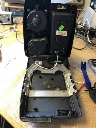

mir ist gerade aufgefallen, dass bei der Mittelarmlehne - konkret dort, wo die Handyvorbereitung ist - bei meiner Kuh (EZ 01/2012) das Schnäppchen nicht mehr schließt.
Ich denke, dass die Feder nicht mehr vorhanden ist oder zu wenig Gegendruck erzeugt.
Eventuell ist auch die Scharniere verzogen und die Feder ist OK
Lässt sich das nur durch einen Komplettaustausch richten oder kann man den Schliess-Mechanismus einzeln reparieren?

ich hatte das gleiche Problem! Habe nicht die komplette Mittelarmlehne ausgebaut sondern nur den Deckel Sodas man an den Schließmechanismus kommt! Die Feder gibt es soweit ich weiß nicht nach zu kaufen, geht aber auch meistens nicht kaputt! Das Übel ist das die Plastikhalterung wo die Feder drin steckt weg bricht und somit kein Druck zum zurück drücken mehr da ist!
Ich habe das gebrochene wieder angeschweißt(Lötkolben) und mir dann ein Gegenlager aus Rundstahl gebaut, was ich eingeklebt habe! Hält und funktioniert super! Kann ich nur empfehlen es so zu machen!

Mich interessiert in einem ersten Schritt, wie man die MAL ohne Beschädigung öffnen kann (wo setzt man an, welches Werkzeug braucht man).
Wenn man dann sieht was defekt ist, bin ich schon um Schritte weiter.
Nein habe leider keine Fotos gemacht, aber du musst mit den Schrauben unter der Gummieinlage im inneren anfangen! Sind Torx Schrauben. Der Rest ergibt sich

Ich hab, beim Umbau auf iPhoneX, das Teil nochmal zerlegen müssen...hab Bilder gemacht. Muss ich das kommentieren? Bilder von hinten nach vorn 😉 Auf Bild 2 sieht man schön die vier Torx Schrauben die raus müssen, auf Bild 3 sieht man die Plastiknasen, die ausgeriegelt werden müssen. (Demontagekeil)
