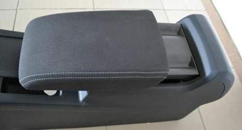

Mein Problem betrifft die ausziehbare Armlehne in der Mittelkonsole. Um meinen Arm abstützen zu können, habe ich die Auflage komplett ausgezogen. Leider klappert die Armauflage in dem Zustand ganz deutlich. Es scheint als ob ein Dämpfungselement (vielleicht nur ein Stück Schaumstoff das sich gelöst hat) im Bereich der Führungsschienen fehlt, oder der Mechansimus ist durch das ständige Abstützen beim Aussteigen schon etwas ausgeleiert...
Ich bin eigentlich wirklich nicht empfindlich. Etwaiges Poltern des Fahrwerks, über das hier öfters berichtet wird, höre ich z.B auch, macht mir aber nichts aus.
Meine Mittelarmlehne hört sich im unbelasteten Zustand aber leider an wie eine alte Küchenschublade, grausam...
Hat schon jemand diese ausziehbare Armlehne zerlegt, um an den Ausziehmechanismus bzw. die Führungsschienen zu gelangen? Auf der Unterseite der Armlehne ist eine Plastikabdeckung, und ich denke, daß man die wohl abklipsen kann, aber ich möchte ungern etwas abbrechen, was ja gern passiert, wenn man nicht weiss wo die Haltenasen verborgen sind.
Im Anhang noch ein Bild, wovon ich spreche
Bin für alle Tips und Ratschläge dankbar!

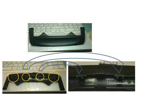

Hallo zusammen, ich habe ein ähnliches Problem. Klappert zwar nicht aber bei mir ist wenn man die Armlehne ganz herauszieht genau dahinter ein Kunststoffteil welches es abdeckt. Dieses lag auf einmal hinten rum. Bei genauerem hinsehen fiel auf Kunststoffclips waren abgebrochen (sehr sauber sogar). Dadurch bleibt es nicht in seiner Position und die beiden Führungsstangen bleiben auf halben weg sodass die Gefahr besteht das die Armlehne abbricht.
Die oben angegebene Erklärung ist sehr gut. Nur wie baut man es aus um es zu "reparieren". Die untere Abdeckung wenn man diese hoch klappt und ganz herausgezogen ist, ist leicht abzuclipsen, dan aber sehe ich keine möglichkeit mehr.
Diese Abdeckung müsste als Funktion haben dass sie die Führungen mit zieht, so dass sie nicht auf halben Weg zurückbleiben, also klappern habe ich nicht aber so darf es nicht bleiben.

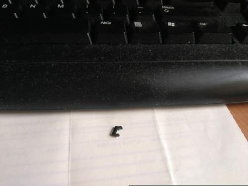

Habe es demontiert bekommen und , im Prinzip, Problem gelöst. Möchte es aber hier mal erwähnen da ich auch Beiträge gelesen haben die von Kleben, klappern usw. sprechen.
Die Ursache ist folgende: Direkt hinter der Armlehne ist die von mir gezeigte Abdeckung, bei mir waren 4 clips (s. Bild habe eins beim demontieren gefunden) abgebrochen und das führte dazu das dies nicht in seinem Platz und somit sein Funktion ausüben kann. Fällt diese Abdeckung bleiben die Führungsstangen wahllos in irgend eine Position abhängig davon wie die Schmierung an diesem Punkt ist. Dies führt am Ende zum Klappern und kann sogar die Konsolen Abdeckung (Armlehne) brechen.
Ein verkleben der Stangen rate ich ab.
Aber dass hier VW so etwas anfertigen lässt (Hersteller der Armlehne ist nicht direkt VW) hat mich sehr enttäuscht. Ich habe das Problem so gelöst dass ich die vier clips mit etwas 2-Komponenten Kleber befestigt habe, so dass es auch mal später abziehen kann um es zu schmieren.
Dies ist nur eine provisorische Lösung, wenn es sich mal ergibt kaufe ich das Teil neu aber werde es verstärken.
Hoffe es hilft jemanden, Gruß un danke.

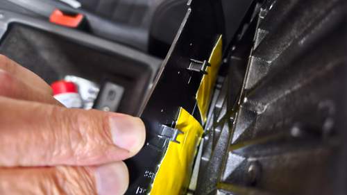

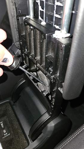

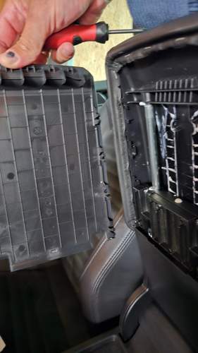

Gelöst, nichts klappert mehr 😀 (ca. 8 Min)
Foto 1: Abdeckung einfach aushebeln!
Foto 2: zweite Abdeckung aushebeln und vorsichtig aufspreizen!
Foto 3: Doppelklebeband anbringen, zweite Seite bleibt bedeckt. Klipps wieder einrasten, fertig!
