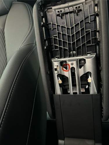

Hab da eine Frage wo ich kein Rat weiß… Ich mag meine Mittelarmlehne wenn sie komplett nach vorne ausgezogene ist damit ich den Arm normal auflagen kann… jetzt habe ich das Problem das die Mittelarmlehne ständig sich nach hinten bewegt wenn ich die Hand drauf hab bzw. auch wenn ich aussteige dich die Armbewegung die Lehne nach hinten rutscht… hat jemand eine Idee wie ich sie fixieren könnte, damit sie nicht sich ständig nach hinten bewegt…
Mit geht es nicht um die vertikale Bewegung das ist mir klar, das ich sie stufenweise ändern kann, sondern vertikal (rausziehen wenn man so will)

Bei mir rastet sie auch ein, klappt Super.
Auch hier rastet die MAL ein - zwar nicht sehr kräftig, aber sie rastet ein.
Ich werde innerhalb der Garantiezeit das nicht einrasten beanstanden und einen neue MAL einfordern.
Genau so habe ich es auch gemacht

So Audi ist grad in Werkstatt wegen einiger Probleme u.A auch wegen der Armlehne…
der Techniker hat mich angerufen und gemeint das ist so normal und er hat es grad mit 2 andren Q4 vergleichen die er da hat und da rarster es auch ein, aber halt bei einer kleinen Bewegung der Hand „rutscht“ die Lehne nach vor oder zurück und das ist ok so… für mich ist es leider keine Lösung, werde da meine Idee es irgendwie zu fixieren weiterarbeiten ….
Genau das Gleiche wurde mir damals auch beim ersten Mal erzählt! Ich bin standhaft geblieben und dann wurde sie doch aus genau diesen Gründen getauscht!
@Jens.Little Ergebnis?
Seit ein Paar Monaten funktioniert es wie zuvor und verrutscht nicht mehr beim Anfahren ..
Also erstmal ist das Problem gelöst!
Hab Auto grad zurückbekommen… sie meinen das passt so und haben es mit bei 2 weiteren q4 gezeigt die vor Ort sind, und bei denen rutscht es leider auch wie bei meinen.. hatte da wenig Argumentation dann dagegen… werde jetzt einfach mal unten die Rutschvorrichrung mal versuchen zu blockieren, damit es immer im ausziehbaren Zustand bleibt … das reicht mir vorerst mal wenn es klappt …
