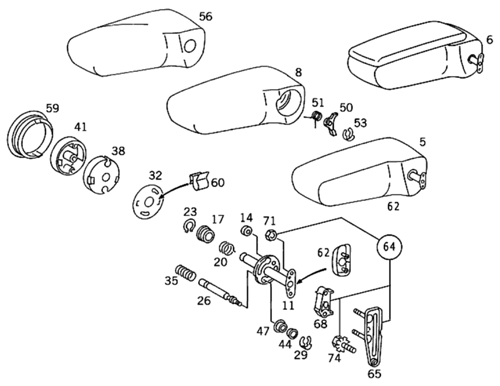

Meine Tochter hat heute an der Tanke das Auto ausgesaugt. Ich weiß nicht wie sie es gemacht hat, aber sie hat es geschafft, dabei die Mittelarmlehne abzubrechen. 🙁🙁🙁
Schön sauber an der Stelle, wo diese am Sitzt angeschraubt ist. Am Sitz selber kann ich den Flansch problemlos abschrauben.
An der Armlehne sieht das wohl komplizierter aus, hat jemand das Ding schon mal zerlegt, so richtig was erkennen kann man da ja nicht. Gibt es für dort ein Ersatzteil?
Viele Grüße, Andreas
So ein Mist da lässt man die Kinder mal ans geliebte Blech und schon ist was kaputt aber vielleicht hast du ja Glück es gibt ne Menge Teile der MAL einzeln zu kaufen. Musst halt mal auf das Bild im Anhang schauen, hoffe es hilft. Wenn du weißt was du willst kann ich dir auch noch die Teilenummern geben (waren mir jetzt zu viele um sie aufzulisten).

moin Andreas 😉 (moin Webman😉)
habe vor einiger Zeit ne Tüte voll MAL bekommen,
dauerte ne Weile die Teile sinnvoll zusammen zufriemeln...
(Ruhe bewahren beim Bezug, dauert etwas bis die Naht wieder da sitzt wo sie hingehört 😉)
...hier sind die Innereien (real) sichtbar
Hallo Webman, hallo egenwurm. DANKE für die Bilder.
Ich habe auf dem Bild die Stelle angezeichnet die abgebrochen ist. Der zweite Kreis müsste das Teil sein was ich neu benötige. Wenn ich die Teilenummer bekomme werde ich das dann bestellen.
Wisst ihr ob ich nur das eine Teil neu brauche? Woher hast du das Bild, Webman? Ich hatte auf der WIS nach so etwas gesucht, aber nix gefunden. Wir bekomme ich das Teil auseinander? Der Bezug ist ja ohne Reißverschluss.
Die Lehne muss ganz schnell wieder ganz sein, denn ohne geht gar nicht.

Klingt ja dann nicht so schlimm. Also für das gesuchte Teil gibt es zwei Teile Nummern, welche richtig ist hängt von deiner FIN ab.
A 124 970 14 20 (BIS-> FIN: B456550)
oder
A 124 970 15 20 (AB-> FIN: B456551)
Zur Erläuterung deine FIN lautet üblicherweise "WDB 124021 1BXXXXXX" wobei die X'e durch deine FIN zu ersetzten sind anhand dessen musst du halt schauen welches das richtige ist.
Die Bilder stammen übrigens aus dem EPC (Electronic Parts Catalog) also dem Teilekatalog von Mercedes.
MfG
Webman
PS. Ich habe leider keine Anleitung wie man die MAL selber zerlegt (nur wie man sie vom Sitz abbaut) sollte aber nicht zu schwer sein wenn man etwas begabt ist.
