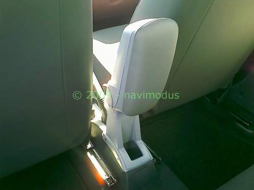

Vorwort:
Diese Schilderung ist kein mustergültiges, vorbildliches oder ultimatives "HowTo" zum Einbau der beschriebenen Armlehne.
Sie zeigt lediglich wie ich - ein technisch wenig versierter Nutzer - diese Armlehne installiert habe.
Es handelt sich dabei um eine tatsächlich FAHRZEUGSPEZIFISCHE Armlehne und nicht um eine Universal-Armlehne.
Die Bilderstrecke und vor allen Dingen die jeweiligen Bildüberschriften sagen eigentlich alles. Am Anfang der Bilderstrecke gibt es ca. 10 Bilder der eingebauten Armlehne aus unterschiedlichsten Perspektiven (auch geöffnet, hochgestellt etc.).
Der Ausbau der Mittelkonsole ist einfach. Zunächst hinten eine unter einer Wartungsklappe versteckte Torx20 Schraube lösen. Dann die Abdeckung / Schale für Kleingeld herausnehmen (ist nur geclipst).
Wenn man in das so entstandene Loch greift kann man mit einem Ruck in Richtung Rückbank den Kanal lösen (2 Zapfen greifen in den vorderen Teil des Kanals). Dann nur über die Handbremse nach oben abziehen.
Nachdem ich die ideale Schraubpostition ermittelt hatte, habe ich diese vorgekörnt und dann mit einem sehr kleinen Bohrer Löcher vorgebohrt.
Verschraubt mit einer dieser Blechwinkel wie sie auch zum Einbau von Autolautsprechern benutzt werden von innen "gekontert".
ACHTUNG: Die hinteren Schrauben dürfen nicht zu lang sein, da sie sonst in die Getränkehalterung eindrehen würden (ist fotografiert). Allerdings kleiner Wehrmutstropfen sei an dieser Stelle schon erwähnt: Die Getränkehalterung für die Fontpassagiere ist nach Installation der Mittelarmlehne nicht mehr zu benutzen (höchstens für Red-Bull-Dosen.
Die Armlehne ist sehr solide! Sie steht wie eine eins und hat die Wirkung einer Original-Armlehne.
Funktionale "Einschränkungen":
1. Sie sitzt recht weit vorne. Wer also den Sitz sehr weit hinten (so wie ich z. B. ganz hinten) hat, für den ist sie ein Stück zu weit vorne.
2. Sie ist hochklappbar. Da jedoch die Stauraumklappe per Feder zugehalten wird, muss man diese Klappe nach oben ziehen. Dabei geht jedoch die Klappe nicht auf, sondern die Armlehne klappt im Ganzen nach oben. Um die Klappe zu öffnen muss man leider mit der freien Hand den unteren Teil der Armlehne (also den Stauraum) festhalten.
3. Die Armauflage ist sehr bequem. Sie lässt sich nach vorne schieben. Dies ist genau die falsche Richtung, da sie - wie oben beschrieben - nicht zu weit hinten, sondern zu weit vorne angebracht ist, wäre es angebracht die Armauflage nach hinten verschieben zu können.
Ansonsten: Sehr schickes, solides Teil. Nix klappert, schlackert oder wackelt.

Mittelarmlehne von hinten.
Armlehne aufgestellt.

Ich habe mir diese gekauft (bitte das xx in "hxxp" durch tt ersetzten):
hxxp://cgi.ebay.de/ws/eBayISAPI.dll?ViewItem&item=150359603696
Sie ist baugleich (habe ich 1:1 in natura verglichen) mit dieser hier:
Conrad-Artikelnummer: 852653 - 62 (sorry aber der Link dahin wäre super-lang und ich weiß nicht, wie ich den hätte verkürzen können).
Bild der Conrad-Armlehne (baugleich mit der ebay-Armlehne oben) im Anhang unten.
Ich lasse mir die Armlehne am Donnerstag für 30 Euro in der Werkstatt einbauen.
Der hintere Getränkehalter ist dann noch zu benutzten - aber warum? Die Armlehne hat ja einen ausziehbaren DOPPEL-Getränkehalter :-).
Die Verarbeitung ist in Ordnung und nachdem ich in meinem Modus damals auch die Werksseitig lieferbare 170,-- Euro-Armlehne hatte einbauen lassen, die keine 20,-- Euro wert gewesen ist, habe ich mir gedacht, dass ich soviel Geld nicht nochmal ausgeben werde.
Also kostet meine Lösung ca. 40,-- Euro inkl. fachgerechter Montage.
Zu beachten ist bei der Montage im Sandero bei "meiner" Armlehne jedoch, dass die vorgebohrten Löcher nicht genutzt werden sollten, da diese dazu führen, dass die Armlehne nicht hoch genug stehen würde (liegt an dem niedrigen "Kanal" im Sandero). Daher werden etwas tiefer noch Löcher gebohrt werden.
Ich mache mal Fotos davon, wie die Sache eingebaut wird. Die Werkstatt wird dazu den hinteren Teil des Kanals ausbauen und das ordentlich mit Konter-Muttern o. ä. befestigen. Das war für mich eine Nummer zu gross ;-).

Vorwort:

Montiert wurde nicht die 8,50 Euro-Armlehne. Die 8,50 Euro-Armlehne ist qualitativ deutlich schlechter und - wie Du ja richtig anmerkst - wie die anderen 10-20 Euro-Armlehnen eher als "einfach" zu bezeichnen.
Ich hatte mich jedoch letztendlich für die vom TE ausgesuchte entschieden. Diese ist FAHRZEUGSPEZIFISCH , absolut passgenau und nicht universal. Die Farbe ist hellgrau - passend zu der bei meinem Ambiance vorhandenen Dreifarbigkeit des Armaturenbrettes (hellgrau/dunkelgrau/silber).
Sie ist qualitativ und vom Material her absolut gleichwertig mit der von Renault / Dacia original angebotenen. Wie mehrfach erwähnt hatte ich so ein Original bei meinem neuen Modus erworben - kann also sehr gut vergleichen.
vg
navimodus
Ich habe bei mir die originale Renault/Dacia-Armlehne drin.
Bei dieser ist bekanntlich die Armauflage noch höhenverstellbar, aber das sei hier nebensächlich.
Wichtiger finde ich die zusätzliche Verwendung eines Metallträgerprofils für die hinteren Befestigungsschrauben. Dieses Blech hat die Form eines "U". Unten ist es mit der zenzralen Schaube des Mitteltunnels fixiert und die beiden Schenkel nach oben nehmen wie gesagt die hinteren Befestigungsschrauben der Armlehne auf.
Dürfte damit mehr stabilität haben und die Schrauben reißen vielleicht nicht so schnell aus im Kunststoff der Mittelkonsole?
