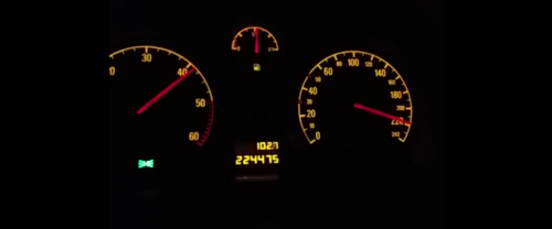

@AstraKFahrer schrieb am 3. März 2019 um 18:00:50 Uhr:
@Leon596 schrieb am 3. März 2019 um 17:37:07 Uhr:
Wüsste nix was beim 1.4er Opel dagegensprechen sollte.
Die Dinger sind was das angeht m.M.n haltbar wobei bei der Drehzahl natürlich gar nicht erst vmax erreicht werden wird sondern einige km/h wenigerGenau also der 6. Gang ist ja kein Schongang bei dem Auto (weiß gar nicht, ob es den überhaupt noch gibt). Also mit dem 6. kann ich weiterhin beschleunigen. Berg ab geht der 220, aber dann ist wirklich Schluss als wenn eine Blockade drin ist. Bei der Geschwindigkeit hat er dann die 4000 erreicht.
Doch, der 6.Gang ist ein Schongang.
Vmax wird im 6.Gang nicht ganz erreicht.
Nennleistung wird zwischen 5000-5600u/min erreicht.
Und in dem Bereich liegt der 5.Gang bei vmax.

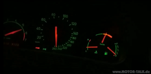

Ist ja auch mal vernünftig.
Ich verstehe Autos nicht, wo die Nennleistung schon vor der vmax erreicht wird.
Ist sowohl bei meinem Opel als auch bei dem Saab der Fall
(4000 bzw 5000-5200u/min)
Beide Autos würden eine deutlich längere Übersetzung sicherlich vertragen.
Der Saab ist übrigens nicht Vollgasfest. Dauerhafte Drehzahlen 5000+ sehr kritisch.

@Leon596 schrieb am 3. März 2019 um 18:34:18 Uhr:
Vmax wird im 6.Gang nicht ganz erreicht.Nennleistung wird zwischen 5000-5600u/min erreicht.
Hmm, das müsste ich noch mal ausprobieren. Ich war mir sicher, ich wäre mal bis max. 5 Gang gefahren machte den 6. Gang rein und es ging weiter. Bin mir da jetzt aber echt nicht mehr sicher 😁
