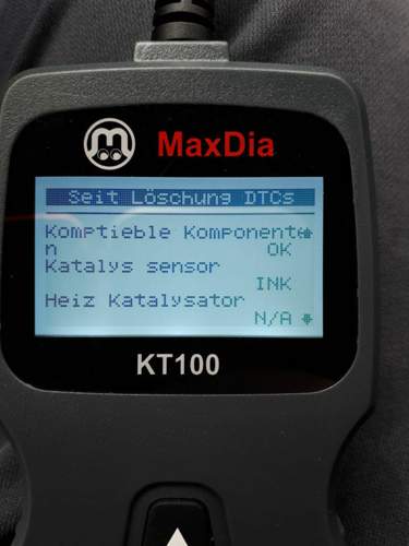

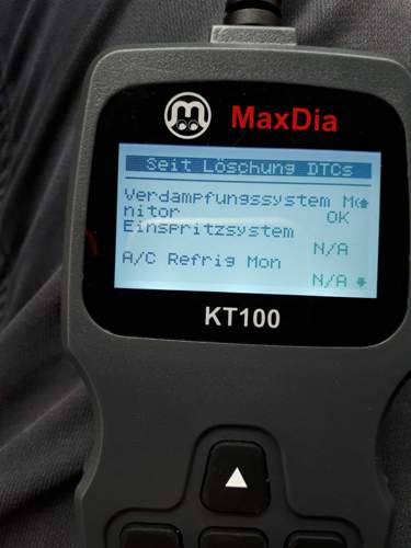

Hab mir heute mal so ein OBD 2 Scanner geholt. Allerdings gebraucht. Neu gibt es den bei Atu für 39 Euro. Hab ihn für 20 bei Ebay Kleinanzeigen bekommen. Natürlich direkt nachhause, das Ding angeklemmt, Zündung an und mit Fahrzeug verbunden. Fehler ausgelesen und was sehe ich kein fehlercode vorhanden und auch kein offener fehlercode. Danach nochmal mit Gas und Bremse ausgelesen, ebenfalls kein Fehler mehr gespeichert. Besser kann es ja nicht sein. Denke mal für die Zukunft ist es garnicht schlecht solch ein Teil zu haben.
Themenstarteram 8. Mai 2018 um 15:50
Vielleicht kann mir ja noch jemand erklären was das zu bedeuten hat, siehe Bilder. Soll wohl irgendeine Funktion sein um den Wagen für die AU zu testen.

Mag aber Zufall gewesen sein. Ich nehm an das nicht aktuelle bzw nicht aktive Fehler immernoch nach x-Motorstarts ohne Wiederkehr gelöscht werden.
So ein Ding liegt in meinem Handschuhfach.
Themenstarteram 8. Mai 2018 um 16:11
Ich lass es jetzt auch im Handschuhfach liegen. Kann man immer gebrauchen. Ja, nicht aktive Fehler löscht er nach 4 oder 5 motorstarts selbst.
