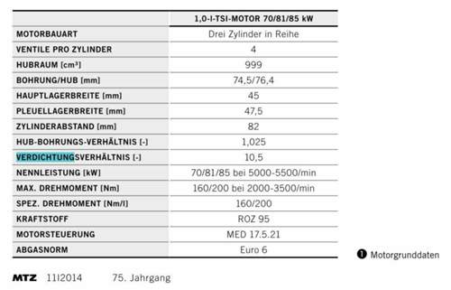

Hallo @GaryK,
wir sind doch schon einen Schritt weiter. Der 1.0l TSI Miller hat nur eine Verdichtung von 11,5. Das habe ich schon vermutet. Aber eben keine 10:1. Ein Echter Miller dann 13:1. Aber etwas ist besser als nichts.
Warum ein 1,5l 150PS Miller nicht geht, erklärt es noch nicht wirklich. Selbst 11,5 wäre doch besser als 10:1.
Hm, ich hab noch 10.5er Verdichtung gefunden. Hat VW diese beim EVO angehoben? Nach https://www.volkswagen-newsroom.com/.../...0-und-15-liter-hubraum-6695 sieht das so aus.
Problem bei allen ist, dass du deren Maximalleistung beschneiden musst. Was eben durch zwangsweisen Verzicht auf Füllgrad in Kombination mit Spätzündung erfolgt.
liest du eigentlich mal aufmerksam, was andere Leute geschrieben und bereits verlinkt hatten?
Meine Google Treffer sagten "10.5" beim Dreizylinder, was wohl VOR dem 211 EVO. Der Motor hat mich bisher nicht wirklich interessiert. Die MTZ 2014-11 sagt das ebenfalls. Wenn mittlerweile einer mit 11.5 nachgelegt worden ist - mir entgangen.
1.0 TSI
@GaryK schrieb am 5. April 2021 um 11:03:53 Uhr:
das befürchte ich auch.....obwohl es hier im Thread schon seit einiger Zeit nach zu lesen/verlinkt war.....es interessiert dich halt nicht....
Schön für dich, ich bevorzuge normalerweise Quellen wie die MTZ und lese alle leider nicht alle deine Beiträge um vorzuprüfen, was gemeint sein könnte. Meine Schuld. Trotzdem gestattet ein Motor mit 11.5:1 verdichtet eine höhere Literleistung als einer mit 13. Gehts um Rechthaberei oder um Motorenkonzepte?
Apropos Konzepte, dass der 1.5 TSI EA211 EVO mit Bohrung 74.5 und 85,9 mm Hub gebaut ist, der kleine 1.0 bei gleicher Bohrung "nur" 76.4 mm Hub hat - kann das ne Rolle spielen? Stichwort Kolbengeschwindigkeit und Auswirkung dieser auf Abgastemperaturen bei Nennleistung? Und damit die mögliche Literleistung? Und wie relevant ist am Ende diese Literleistung? Normalerweise "je höher, desto nerviger". IMHO, wenn man das Ding als Alltagswagen und nicht als Spaßmobil betrachtet.
