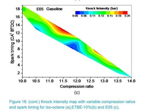

Miller macht ganz sicher nicht den Arbeitsbereich kleiner. Auszug aus http://papers.sae.org/2014-01-2608
Hier ist NUR die Klopfgrenze als f(zündwinkel) und Verdichtung gemessen. Was hier nicht "gemessen" bzw. aufgetragen ist - der aus dem jeweiligen Zündwinkel und Verdichtung abgeleitete Wirkungsgrad. Und darauf kommt am Ende eben auch an.
Beim Atkinson/Miller kannst du eben die Verdichtung und damit auch Leistung bzw. Nm/l durch bewusstes früh/spätschliessen opfern um den Zündwinkel in einen "guten" Bereich zu schieben, dass der Wirkungsgrad am Ende noch ausreichend gut ist. There is nothing like a free lunch.
Wie du an der Abbildung siehst - bei 14:1 ist mit kaum Zündwinkel noch möglich quasi nix mehr zu wollen.
