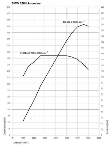

@RedRunner10 schrieb am 16. Februar 2016 um 13:49:33 Uhr:
... und man muss den Motor nicht ständig extrem hochdrehen.
Das brauche ich auch ohne Turbolader nicht. 90 % des maximalen Drehmomentes (= 280 Nm) erreiche ich schon bei ca. 1600 1/min, 100 % (= 310 Nm) bei 2600 1/min. In der Stadt dreht der Motor selten über 2000 1/min.
Ach ja, am anderen Ende geht es mit den 90 % bis 6600 1/min. Spätestens dann bekommen fast alle Turbos Schnappatmung 😁
Drehmomentdiagramm-f10-528i-n53b30
@kev300 schrieb am 16. Februar 2016 um 13:54:06 Uhr:
Ich dachte wir hatten schon geklärt, dass das mit dem hochdrehen Quatsch ist, aber das wird wohl immer so bleiben...🙄
Nach meiner Erfahrung braucht man beim Sauger mal mindestens 3000-4000U/min damit überhaupt was kommt. Mit CVT ist das kein Problem aber beim Handschalter ist man ständig am rühren.
Mit welchem Fahrzeug hast Du denn Deine Erfahrung gemacht?
