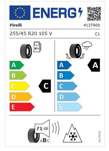

Bezüglich den Pirelli Scorpion Winter 2 habe ich gesehen, dass diese kein Alpine Symbol haben und ab diesem Oktober in DE, im Winter nicht mehr gefahren werden dürfen. Falls ich da was falsch verstanden habe, dann belehrt mich. 🙂

@duca79 schrieb am 3. Oktober 2024 um 14:27:40 Uhr:
EU Reifenlabel
Die Pirelli sind raus
@Auslaufmodell schrieb am 3. Oktober 2024 um 15:15:21 Uhr:

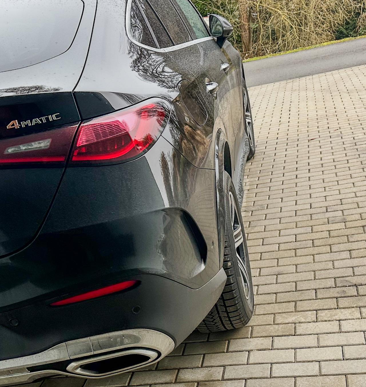

Eine Frage zum Thema Mischbereifung, bei AMG Line mit lackierten Radläufen scheinen diese ja auch breiter bzw. weiter ausgestellt zu sein. Nun Stellt sich mir die Frage, wenn ich mir einen 19" Radsatz für den Winter zulege, welcher keine Mischbereifung ist, wie sieht dies im hinteren Radhaus aus. Hat hier jemand evtl. Erfahrungen zu?
@corsa_fips-pj schrieb am 27. Januar 2025 um 19:01:38 Uhr:
Hab ich 😉
Ich habe im Sommer die 20 Zoll Vielspeichenfelgen mit hinten 285er Reifen drauf.
Im Winter fahre ich rundum 18 Zoll mit 235er Reifen.
Ich war auch erst besorgt, dass es katastrophal aussieht, ist aber gar nicht so schlimm.
Die Bilder sind nicht optimal, aber ich habe den Wagen gerade nicht hier. Vielleicht hilft es ja.
ich kann nur zeigen, wie ein AMG Line mit 18“ aussieht, allerdings nur für 235 vorne und 255 hinten. Mir ist es ehrlich gesagt egal, weil ich sitze IM Auto und erfreue mich eher am Fahrzeug selbst, als an der Aussendarstellung
