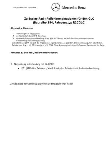

Schau mal hier, das ist der Auszug von MB

Kann es nur nochmals schreiben, unlackierte Radläufe gleiche Bereifung vorne und hinten, lackierte Radläufe mit Mischbereifung! Es steht dort ja auch so!
Radlaufverkleidungen in Wagenfarbe (319) i. V.
m. optionaler Mischbereifung.
Man kann auch AMG Exterieur mit unlackierten Radläufen bestellen, man muss dann bei Felgen, einfach die Felge mit unlackierten Radläufen bestellen. (Siehe Bild) Dann kommt der GLC mit 235er auf 19 Zoll oder mit 255er auf 20 Zoll.

https://www.kunzmann.de/.../...edes-benz,32501,GLC_X254_2023_05_19.pdf
Ganz einfach: Alle Hybride immer und ausschließlich Mischbereifung zulässig. Egal, ob AMG- oder Night-Paket oder Radkästen mit Blümchenmuster...
