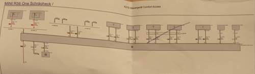

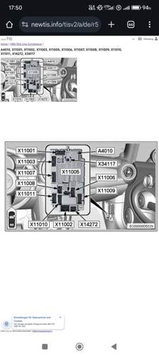

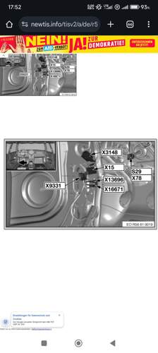

Bilder der Einbauorte, Pin Belegungen am Keyless Go Steuergerät, Schaltplan Und Pinbelegung vom Steuergerät an die jeweiligen Ziele

Mit denen Infos kann jeder selbst nachrüsten, wer will!
Angeschlossen , codiert und mit dem Programm getestet, anfangs mit Fehler!
Fehler beseitigt und kann losgehen mit 2 Schlüssel programmieren lassen.

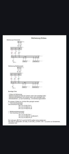

Was mich interessieren würde, wie du das mit der Sitzheizung gemacht hast / was du alles besorgen musstest.
Freundliche Schrauber grüsse :-)
Ich bin hin und habe zwei sehr günstige Sitze gefunden mit Sitzheizung, das war mein Glück.
Danach alle Kabel nachgezogen an alle Stellen wo es hin musste.
Klimabedienteil besorgt mit den Sitzheizungsbutton
Alles codiert und das war's.
Kann dir gerne eine Einbauanleitung bereitstellen.
Eine Übersicht von dem Belegeplan Sitzheizung
Ist unscharf, kann bei Interesse alles per E-Mail schicken oder ich versuch es irgendwo hochzuladen

Kann ich gerne machen, schick.mie bitte per PN deine E-Mail Adresse und ich schicke dir die EBA als PDF und dazu noch Stromlaufpläne!
