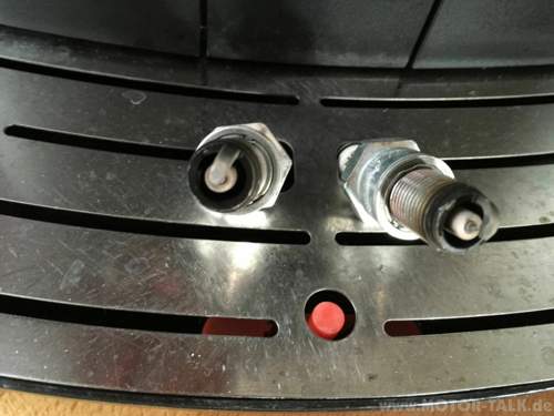

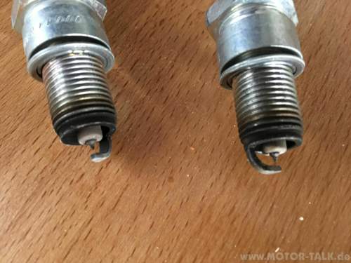

habe bei meinem 107 Cui S&S einen Mikuni 45 gegönnt.
Der Motor läuft eigentlich ganz gut (kein patschen;knallen usw.),nur beim plötzlichen Gas aufreißen aus dem Stand schiesst es in den Luftfilter.
Ich habe folgende Konfiguration:
Nadel original:3. kerbe, Leerlaufdüse 27,5, Hauptdüse 175.
Ich überlege, jetzt die erste "fette" Düsennadel einzubauen, weil mir auch das Kerzenbild zu hell ist.
Was meint ihr?

Ich würde die Nadel schon auf "Fetter" stellen. Probieren geht über studieren.
Allerdings nicht jetzt bei dem sch... Wetter.
Für die korrekte Beurteilung des Kerzenbildes darf die Karre auch vorher nicht im Stand gelaufen sein.
Am besten während der Fahrt bei mittlerer Drehzahl über einige KM den Motor abstellen und dann die Prüfung vornehmen.
Im Stand kann das Ganze wieder ganz anders aussehen. Ist ja auch kein Steh- sondern ein Fahrzeug😉

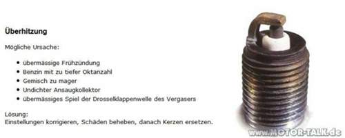

Schau dir das mal an und bewerte deine Kerzen selber http://www.tractionavant.ch/Berichte/Kerzen/Kerzenbilder.htm
Die Website ist von vorgestern!
Seiteninformationen
Modifiziert: Mittwoch, 24. November 2004 23:22:12
Und da waren die Infos auch schon alt!
Seit Generationen müssen immer die selben Kerzen als Beispiel herhalten. Immerhin wurden die Abbildungen irgendwann digitalisiert.

@ E-Glider: Sehe ich genauso.
Was hier als Überhitzung angezeigt wird würde ich gar als sehr gut bis perfekt bezeichnen- siehe Bildausschnitt
Gut

Ist das auf Bild 2 eine De Longhi Kaffeemaschine?
Wenn ja, dann wundert es mich sehr, dass der Blitz nicht mehr reflektiert hat.
Bei meiner glänzt das wie ein Spiegel, da hätte man vermutlich wegen des starken Spiegelrückblitzes
keine Kerzen nehr gesehen. Solltest mal wieder gründlich putzen 🙂🙂

Hab die Kerzen mal nen alten EVO-Schrauber gezeigt.Dessen Meinung:
"Wenn die Karre gut hochzieht, nicht patscht,ruckelt oder knallt lass die Einstellung.Wenn sie zu mager wäre, würde irgendetwas sein, z.b. knallen usw..Hab noch nie einen zu heißen oder zu magern EVO erlebt,der sonst lief."
Er hat mir nur angeraten, die Beschleunigerpumpe einzustellen.
Es geht doch hier um eine ev. zu magere Mühle.
