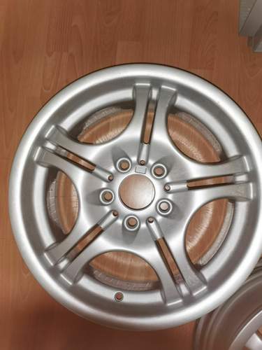

ich habe vor wenigen Tagen als es noch so schön warm war meine Felgen selbst lackiert.
Genutzt habe ich Dupli Color Aerosol und Dupli Color 2 Schicht Klarlack (habe dummerweise gedacht es wäre 2K-Klarlack)

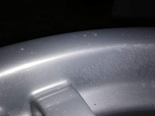

Da es das erste Mal war, war ich eigentlich im großen und ganzen recht zufrieden.. Als ich sie mir heute angeschaut habe, ist mir aufgefallen, dass sich bei einer ganz deutlich und bei der anderen etwas weniger kleine Microrissen gebildet haben.. Erst dachte ich es wäre die Sprühversiegelung, habe dann mit 2000er Nass nachgeschliffen und gefühlt wurde es etwas besser aber leider immernoch sichtbar wenn ich mit ner Taschenlampe rauf leuchte.
Ich habe keine Ahnung wieso das so ist, vielleicht war es die 2-3 Tage jetzt einfach zu kalt auf dem Balkon und der Lack ist gerissen?! Ich blicke auch nicht ganz durch ob es der Basis- oder der Klarlack ist..
Komisch auch, dass es nur bei zweien passiert ist..
Naja auf jeden Fall frage ich mich jetzt, was ich machen soll. Meine Tendenz wäre vorsichtshalber einfach nochmal ne Dose Klarlack rüber, nachdem ich sie mit 1500er anschleife und hoffen das nichts aufplatzt.
Wenn die Risse weiterhin zu sehen sind, ist es halt so..
Oder habt ihr iwelche Spezialtipps?
Lieben Dank!

Unverträglichkeit mit dem Untergrund/Lack/Reinigerrückstand/...!
Zumindest weißt Du jetzt, dass man auf frischen Lack keine Sprühversiegelung o.ä. auftragen sollte.

Nein, der aufgetragene Lack muß erstmal runter.
Der Lack muss noch mal komplett herunter geschliffen werden. Felgen lackiert man nur mit 2K Lack, 1K Lack hält nicht lange. Kleine Unebenheiten bekommt man gut mit Füller weg.
Du hast auch überall etwas Orangenhaut, am besten nach dem Basis Lack noch mal mit 1000 Nass zwischen schleifen.
Das wichtigste beim Lackieren ist die Vorbehandlung vom Untergrund und das sorgfältige entfetten nach dem Schleifen.

Zu den Felgen: Die Lösemittel sind bei Dosengepansche auch nach 48h bei weitem noch nicht raus.
Da redet man eher über Wochen.

Man muss dann natürlich dann nach dem fein Schleifen noch mal dünn mit dem Basis Lack drüber, nach dem Ablüften kommt dann der Klarlack drauf. Besser ist direkt den Lack dünner in mehreren Schichten auftragen, dann wird der auch schön glatt.
2K Lack aus der Dose ist völlig okay für so kleine Sachen, ist qualitativ auch nicht viel schlechter als mit der Pistole. Die Spraymax Sprühsysteme https://www.spraymax.com/de/technologie/ sind schon richtig gut. Habe ich selbst schon mehrmals angewendet.
Ganz davon abgesehen, wenn man 2K Lack aus der Dose nimmt, dann ist der nach 1 Woche auch völlig ausgehärtet bei 20° Mit einem Infrarot Trockner auch nach 12 Stunden.

Also, schleif mit vernünftigen Schleifpapier (nass P1000)kurz über alles drüber und lackier es mit vernünftigen Lack nochmal... anschließend mindestens eine Woche trocknen lassen...am besten in die Sonne legen... bevor du irgendwelches Zusatzmaterial ... Versiegelung oder ähnliches...aufträgst.
Aus meiner Schreiberei hast du bestimmt entnommen...das Dosenlack jeglicher Form bei mir nichts zu suchen hat!
Gerade wo es drauf ankommt, muss es zwingend halten.
Gutes Gelingen...auf ein neues
Gegen Dosenlack per se ist erst mal nichts zu sagen. Ich kenne Leute, die lackieren damit in einer Qualität, dass man keinen Unterschied zu einer Pistolenlackierung bemerkt.
Allerdings erledigen die auch die Vorarbeiten perfekt. Denn wenn die nicht sorgfältig genug ausgeführt werden, ist auch die Herkunft des Lacks egal.
