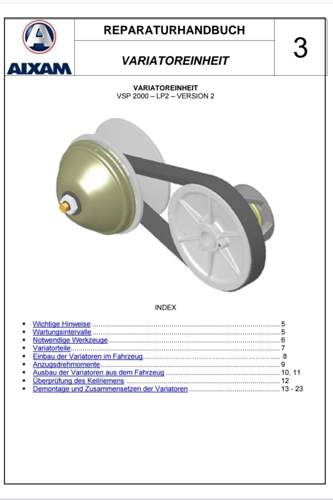

mit dem 148-seitigen, deutschsprachigen Reparaturhandbuch hat eine technisch versierte Person eine gute Unterlage an der Hand, um an solch einem Microcar gezielt Hand anlegen zu können.
Das Miniauto hat Frontantrieb. Die Vorderräder werden auf trockenem Asphalt beim vollen Beschleunigen wahrscheinlich trotzdem nicht durchdrehen. 😂
https://www.google.com/url?sa=t&source=web&rct=j&opi=89978449&url=https://at.aixam-mega-sav.com/Data/Gamme/doc/Reparaturhandbuch_Aixam_20_07_2012.pdf&ved=2ahUKEwjA09LZgvONAxUBgv0HHfMgO24QFnoECA0QAQ&usg=AOvVaw0FXS_pWl7yGktmhzQelEnx
Gruß Wolfi
PS: Der Screenshot im Anhang stammt selbstredend aus dem verlinkten Handbuch.
Variatoreinheit

Die Vario im Manual arbeitet umgekehrt ,wie die in den Scootern.
Rollengewichte hat er nicht,sondern für eine Vario seltsam geformte Klötze
Ob das mit dem Due vergleichbar ist?
Das müsste uns der TE sagen ,inklusive viele Fottos.😊
