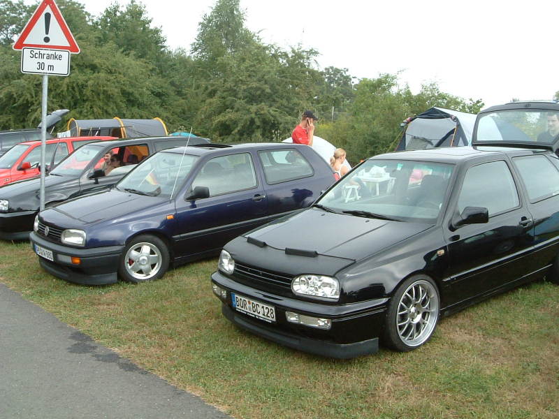

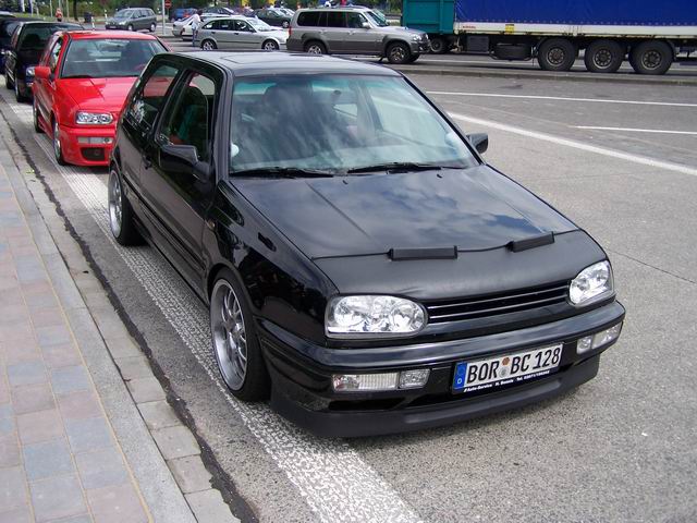

Original geschrieben von Golf-1-16V
da sieht der stern so hell aus??
der ist normal etwas dunkler,oder täuscht das auf den bildern so...
sind nass...deswegen siehts nur so aus 😉
hier n paar andere bilder.....
http://ck222s.bithal.de/forum/treffen/2006/11.jpg
http://www.kellerbu.de/ft/2006/dscf0069.jpg
http://www.ckone139.de/FT/P7290058.JPG
