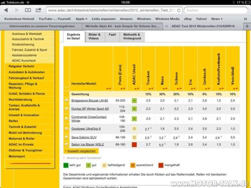

Fräulein Smilla war bekannt für ihr Wissen um Schnee - meine neuen Michelin Alpin A4 (175/65-14" 82T) hingegen kommen nicht mal aus einer 10cm stark verschneiten Parkbucht heraus. Nahezu gänzlich versagen sie bei abbiegenden Kurven auf schneematschigen Straßen bei schon geringen Geschwindigkeiten so um 30 km/h. Hier schiebt sich das Auto über die Vorderräder aus der Spur und rutscht je nach Geschwindigkeit mehr oder weniger lang geradeaus.
Es ist ein ständiges Wechselspiel zwischen Antriebsschlupf und Aus-der-Kurve-gleiten.
Selbstverständlich sind sie laufrichtungsmäßig korrekt ausgezogen.
Die Reifen wurden 10/2012 hergestellt und sind bis zur Schneeerfahrung 2000km gelaufen.
Der Reifenluftdruck betrug bislang 2 bar und wurde jetzt versuchsweise auf 2,3bar erhöht. Noch immer ist das Fahrverhalten auf Schnee äußerst schwammig. Selbst bei langsam durchfahrenden Schneekurven ruft der Reifen nach dem nicht vorhandenen ESP.
Bei Geradeausfahrt und 60km/h drehen beim Gasgeben auf geringverschneiter Straße noch die Räder durch, was für eine 66kW-Motorisierung im Grunde völlig abwegig ist.
Ganz nebenbei stelle ich mal die These auf, daß bei Reifentests durch die Verwendung von Autos mit ESP und ASR manche Reifen in den "sehr empfehlenswerten Bereich" vorrücken, die man ohne Regelung nicht "handmade" fahren kann. Die Bestätigung der These wäre fatal, habe ich mich doch ausschließlich aufgrund der Testergebnisse für Michelin entschieden.
Die seit drei Jahren verwendeten und heuer mit 6mm Restrofil ausgetauschten Vredestein Snowtrac3 hingegen meisterten die beschriebenen Situationen ohne Probleme. Auch die Geradeausfahrt auf Neuschnee oder teilverfahrender Fahrbahn waren völlig unauffällig - auch bei höheren Geschwindigkeiten.
Da die Reifen über eine online-Händler gekauft wurden, ist eine Rückgabe nicht möglich. Auch weiß ich nicht, ob die 2012er Charge der Vredesteinreifen noch auf dem Niveau von 2009 ist.
Hat jemand einen Rat, was ich beim Luftdruck verändern kann, um ein besseres Fahrverhalten zu erreichen?
Lohnt es sich, Michelin zu kontaktieren trotz der leistungsstarken Testergebnisse der Fachpresse?
Oder sollte ich die Reifen einfach bis im nächsten Sommer runterfahren und mir alsdann über den Fachhandel wieder Snowtrac3 oder einen für mein Fahrzeug adäquaten Reifen zu kaufen?
Eine bayrische Extremschneesaison oder eine alpenländische Paßfahrt möchte ich mit diesen Reifen nicht durchfahren.
Ich werde heute zu meinem FLH gehen, um vorsorglich das Fahrwerk, hier vor allem die im 150tkmbereich gerne spielbehaftete Koppelstange, prüfen zu lassen. M.E. kann aber diese extrem schlechte Schneetraktion des Alpin A4 nicht auf ausgeschlagene Stabis zurückzuführen sein, da das Auto ja mit den noch im Novemberschnee bewegten Snowtrac3 ohne Auffälligkeiten lief
Für hilfreiche Antwoten bin ich euch dankbar.

Vielen Dank für die weiteren Einschätzungen und Antworten.
Es ist nicht so, daß ich mich vor Themenerstellung nicht vorbereitet habe.
Das Fahrwerk wurde letztmalig Ende 2011 von einer ADAC-Prüfstelle durchgemessen. Alle Werte im Bereich der Werksunterlagen. Alle zwei Jahre lasse ich das ganze prüfen, eigentlich als Erweiterung (wenn ich eh schon dort bin) zur Stoßdämpferuntersuchung.
Ich habe es bisher aufgrund zu erwartender Belächelung vermieden, von einem zur Konstruktionszeit und auch darüber hinaus durchdacht bestückten, auch von der kritischen Presse als gutmütig beschriebenen Fahrwerk zu schreiben, das, qualitativ hochwertige Werksarbeit (Thema mangelndes QS-System) und entsprechende Bereifung vorausgesetzt, trotz der serienmäßig verbauten Öldruckdämpfern eine Straßenlage und ein handling ermöglicht, die in der heutigen Kompaktwagenklasse noch vergleichstauglich sind.
Die bisher von mir gefahrenen Reifen waren (14"😉:
- Amtel Planet 2P (Werksausrüstung)auf 5,5"-Felge
Winter:
- Trayal T200 auf 5,5"-Felge
- Vredestein snowtrac3 auf 6"-Felge
Sommer (15"😉:
- Pirelli P6 cint. (185/55-15"😉 auf 6,5"-Felge
Selbst der Trayal, eigentlich ein voller Katastrophenreifen, hatte im Neuzustand bessere Wintereigenschaften als der jetzige Reifensatz.
Bei trockener oder nasser Fahrbahn fährt sich der Michelin ja auch einwandfrei. Und ich bin sicherlich kein "Schleicher".
Nur auf Schneematsch, Neuschnee und ausgefahrenen Schneespuren denke ich, in einem völlig anderen Auto zu sitzen.
Wenn ich mir das alles auch nur ansatzweise erkären könnte, hätte ich sicher kein Thema auf MT eröffnet. Es ist auch nicht mehr nur die Verunsicherung, die ja ggf. durch einen Markenwechsel behoben werden könnte.
Es ist vielmehr so, daß ich "mit meinem Latein völlig am Ende" bin, "da stehe wie der Ochse vor dem Berg" und fast schon die "versteckte Kamera" suche, die mal einen Exotenfahrer "auf die Schippe/Räumschaufel" nehmen will.
So als würde man per Knopfdruck den Reifen verändern.
Aber vllt ist es mit Reifeneigenschaften vs. Breitenunterschieden so wie in der Bekleidungsindustrie: Nicht jedes Damenkleid, das in Größe 38 super aussieht, hat die gleichen Eigenschaften in Größe 46. 😁
Für nächste Woche habe ich mir frei genommen, um die Problematik zu lösen. Ggf bietet mir Michelin auch einen Besuch bei einem ihrer Partner an.
