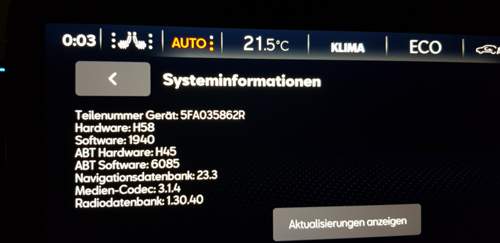

Bei mir war die Navigationsdatenbank auch auf aktuellem Stand, zur Auslieferung im Dezember 22, kann natürlich sein, dass sie sich sehr schnell über connect aktualisiert hatte. Hier mal zwei Bilder mit den Versionsinfos vom fast Auslieferungszustand (Bild ist vom Januar, Navi hatte sich dann schon von 22/11 auf 22/12 aktualisiert) und nach Update auf Software 1940 (Navi zum Aufnahmezeitpunkt noch bei 23/3)

Siehe Bild im Anhang, Auslieferung von Ende März 23. Da individuell konfiguriert und viele Monate auf Auslieferung gewartet, bezweifle ich dass es ein Lagerfahrzeug war.
Wie Chicko11 schon sagte, sobald der Hauptnutzer angelernt ist und Connect online geht, aktualisiert es die Karten recht fix, von daher ist die Frage bei den Leuten mit aktuellen Ständen berechtigt, ob das Auto auch tatsächlich noch nicht online war?

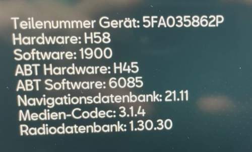

SW 1900

Ich schreibe mal lieber am Anfang das das jetzt kein persönlicher Angriff auf dich oder andere ist ,bitte nicht falsch verstehen ,das ist jetzt nur eine Theorie die aber auch eine gewisse Wahrheit beinhaltet .
Und jetzt muß ich doch direkt widersprechen ,weil das hast Du selbst jetzt schön Dokumentiert anhand deines Fotos .
Wie Du schreibst aktualisiert sich die Software fix (ob das immer so ist/war bleibt mal dahingestellt) ,jeder hat als Erstbesitzer 1 Jahr Cupra Connect incl. allen Diensten was dazugehört "umsonst " ,sowie der Benutzer angemeldet wird .
Und jetzt erkläre mir bitte einmal weshalb zwar der Media Codec und die Radiodatenbank aktuell sind ,denn die werden über Cupra Connect sofort geupdatet (wie hier auch geschehen) ,aber die Navi Software 2 Jahre alt ist ?
Du betonst ,weil dein und andere ihre Autos so individuell vor konfiguriert waren können das keine Lagerfahrzeuge sein ,Volkswagen alleine hat weit mehr als 100 000 Fahrzeuge überall eingelagert wo bei jeden irgendeine Baugruppe gefehlt hat welche später wieder in separaten Werkstätten verbaut wurde .

Bitte schau Dir mal deine beiden Fotos genauer an ,entweder war dein Fahrzeug in der Werkstatt und man hat dir dein Display ausgetauscht oder du hast hier zwei unterschiedliche Fahrzeuge fotografiert und reingesetzt .
Kleiner Tip ,deine Display Teilenummern sind zwei verschiedene ,und das wird entweder wirklich über einen Austausch passiert sein oder meine Theorie das per Tester dort eingegeben werden kann was man eben gerade eingeben will .

Nein, die Fotos sind vom gleichen Auto, ist ja meins und da ist auch nichts ausgetauscht worden. Hat sich nur durch das Softwareupdate auf 1940 bei der Teilenummer Gerät der Buchstabe am Ende von M auf R geändert, warum das so ist, keine Ahnung. Die Radiodatenbank aktualisiert sich dann wohl OTA von 1.30.30 zu 1.30.40. Es kamen dann jedenfalls zwei kleinere OTA-Updates. Eins ist glaube ich noch für die CONNECT-Anmeldeprozedur.

Nein das passt schon von ihm, durch das Softwareupdate KANN sich auch die Teilenummer ändern (Aber nicht die HW Nummer), dies ist auch so in den TPI's zu den Softwareupdates beschrieben, mit Übersicht welche Teilenummer sich zu welcher ändert. Aber einfach am Tester eingeben kann man das nicht.
Hintergrund für diese Tatsache weiß ich nicht, evtl. dass im Ersatzfall gleich mit passender Software bestellt werden kann. (Aber reine Vermutung von mir)
Zum anderen verstehe ich nach wie vor dein Problem nicht warum es nicht auch die Möglichkeit geben sollte, dass ab Werk nach wie vor eine alte Navidatenbank aufgespielt wird.
Im Grunde ist es mir aber auch egal, weil weiß nicht was das mit dem Thema MIB-Probleme zu tun hat.
Meines wissen sind die Media-Codec und Radiodatenbank integrierter Bestandteil der MIB-Software (Werden als im Rahmen der neuen SW gleich mit neu eingespielt) und zusätzlich für Updates an die sogenannten "kleinen OTA" Updates geknüpft, die laufen also unabhängig ob Connect eingerichtet oder nicht.
Die Navidatenbank bleibt durch das MIB-Update wiederum unberührt, also ist dies eine Extrasache und es wurde anscheinend immer vergessen (evtl. absichtlich?) hier die ab Werk aufgespielte auf neueren Stand zu bringen.

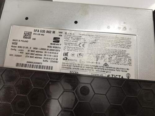

PS . Jetzt habe ich doch tatsächlich noch bei Ebay solch eine Multimedia Einheit mit selber HW + Teilenummer
+ Softwarestand gefunden welche der Teilnehmer bei sich vorher fotografiert hat .
Dann ist aber auch die These auf ziemlich dünnen Eis ,das man die Teilenummern einfach mal so per Software überschreibt ,der Rechner aber einen anderen Aufkleber hat .

@MDRS66 schrieb am 19. Juni 2023 um 18:48:31 Uhr:
Wenn dieses Gerät auf 1940 aktualisiert wird, bekommt es dann ebenfalls Teilenummer mit Endung R anstatt M, aber auf dem Geräteaufkleber bleibt das M stehen, das ist klar :-)
Ich vermute, wenn man an der Teiletheke gleich Variante R bestellt, bekommt man dann direkt ein Gerät mit 1940 geliefert, dadurch würde man sich beim Tausch ein zusätzliches Update in der Werkstatt sparen.
Interessant bei dem Bild, da steht ja sogar welche SW Version das Gerät ab Auslieferung hat, das war mir noch nicht aufgefallen.

Ja darum war ich auch erstaunt hier im Thema ein Foto zu sehen welches genau zu dem Bauteil auf Ebay passt.
Wenn man jetzt Pedant ist schaut man sich seinen Rechner an und weiß demnach ob das Fahrzeug etwas Älter ist oder eben die neue Generation ,die Lt. Display ausgegeben wird .
