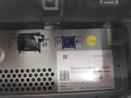

Ich Denke eher die Hardware die im Display verbaut ist wie beim Tablet und nicht irgend ein Außerhalb verbautes Steuergerät .
Und das man das öffnen kann um etwas zu wechseln .
Irgendwie macht das doch keinen Sinn oder ,bei so vielen Steuergeräten müßten dann ja die anderen auch aufgeführt werden .
Ich habe mal nach einem Display gesucht ,es werden auch schon einige auf Ebay verkauft .
Hier eins aufgeschraubt welches auch beim Formentor passen soll ,ist auch älter .
Was man aber durch die Löcher sieht ist eine Platine ,es ist bestimmt möglich diese mit veränderte Chips
wieder woanders einzubauen (das wäre ein Beispiel )
Display
@MDRS66 schrieb am 18. Juni 2023 um 18:51:37 Uhr:
@Chicko11 schrieb am 18. Juni 2023 um 18:32:11 Uhr:
Wo habe ich denn was von neuen Displays geschrieben? Die Hardware bezieht sich eher auf das Steuergerät und Prozessor. Das Display kann am wenigsten für die Fehler.
Display ist der Teil über den die Anzeige läuft. Diese wird nicht geändert werden. Wo nun genau Steuergerät und Prozessor verbaut sind, weiß ich nicht. Möglicherweise im Displaygehäuse. Aber auch dort kann man sicher eine andere Platine einbauen. Also Display gleich, Platine anders -> andere Hardwarenummer
