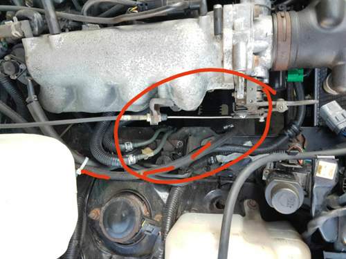

Mich wurmt seit einiger Zeit eine Frage, die ich mir nicht ganz beantworten kann.
Ich habe einen 93er CAN Miata, der ursprünglich einen 1.6er Motor hatte und vor einigen Jahren einen 1.8er NA BP Motor bekommen hat. Das wurde vom Vorbesitzer alles gemacht und eingetragen. Der Motor läuft gut, hat einen guten kaltstart und fährt und zieht auch ordentlich.
Worum es mir in diesem Thread geht, ist eigentlich der Warmstart, bzw. eine Leitung im Motorraum, die meiner Meinung nach das Problem erzeugt.

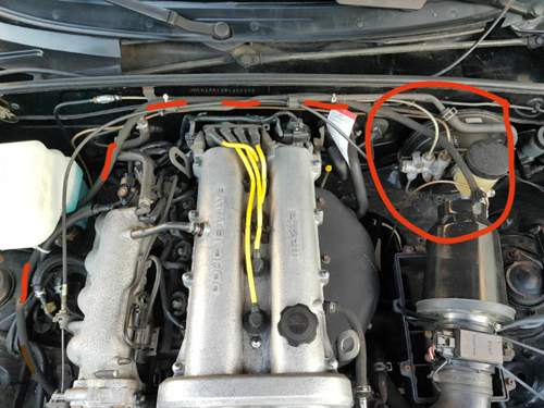

Wenn ich mit dem originalen Luftfilterkasten fahre (aktuell offener Filter), wird ein Schlauch (siehe Bilder) in den Luftfilterkasten nach Luftfilter gesteckt (direkt über der Luftfilterplatte). Ich habe die Leitung mal verfolgt, sie kommt von der Beifahrerseite und startet aus einer Metallleitung. Außerdem riecht es öfter mal nach sprit, wenn der Wagen nach der Fahrt etwas steht. Will ich dann starten, säuft er ohne Gas ab. Daher meine Vermutung, dass es eine Kraftstoff-Entlüftungs-Leitung o.Ä. ist und er halt, wenn er warm, zu viel Kraftstoff darüber vor die DK bekommt.
Der Punkt ist, dass das Problem mit dem schlechten Start nicht Auftritt, wenn ich den offenen Filter fahre. Die Leitung ist dann offen im Motorraum direkt vom offenen Filter fixiert, damit ein nahezu gleiches System vorherrscht, wie mir originalem Kasten. Vielleicht habt ihr eine Idee oder könnt mir sagen, ob dieser Schlauch bei euch auch in den Luftfilterkasten geht oder nicht und was es dann sein könnte.
Danke vorab, entschuldigt den langen Text.
Schönen Abend!

was ich auf den Fotos erkennen kann, hast du keinen Aktivkohlekanister für die Kraftstoffedämpfe. Diese Dämpfe aus dem Tank soll wohl diese seltsame Schlauch entsorgen. Am re. Federdom sieht man noch den Stecker für das Magnetventil das von der ECU angesteuert den Kanister nach dem Start auf Unterdruck legt und somit entleeren soll.

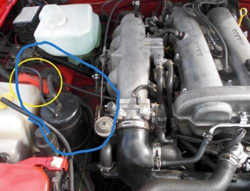

Danke dir für die Info! Jetzt hab ich's auch gefunden. Hab mal n Bild gegoogelt und Kreise das Teil mal blau ein, dann kannst du nochmal kurz Rückmeldung geben :)
Aber, warum zum Teufel wird das weggelassen? Direkt in die ASB bzw vor die DK geht ohne eine Regelung immer beliebig viel ins Bezin Luftgemisch. Also nachvollziehbar, dass er dann startprobleme hat, oder ?
Kann ich das Teil denn wieder "nachrüsten"? Wo bekomme ich das denn her? Habe mal gesucht aber auf die schnelle nix gefunden :(

ja genau das fehlt.

ich würde mir einen passenden Aktivkohlebehälter vom Schrott besorgen. Der hat oben zwei Anschlüsse:
Einen für den Schlauch der vom Tank kommt und einen für den Schlauch der geregelt über ein Ventil in die ASB geht.
Unten hat er auch eine Öffnung für die Umgebungsluft.
Den Anschluß zur ASB würde ich blockieren und gut ist es.
