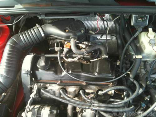

hier das Bild von meinem Motor..und wo sind da die Unterdruckschläuche?
Vllt kannst du das Bild ja bearbeiten und das irgendwie farblich markieren.....
Motor-normal
Uuund hier nochmal bissl näher
Motor-zoom
Wegen deiner MFA....
Hinten an der Motorraumrückwand.... da ist eine kleiner weißer schlauch.... kann es sein das du diesen abgezogen hast? und vergessen hast wieder aufzustecken? Die Gummistückchen die da drauf sind, die werden mit der zeit spröde und das Unterdrucksystem ist nicht mehr sonderlich zuverlässig, wie man das kombiinstrument ausbaut, steht in den FAQ´s, kontroliere den dünnen weißen schlauch auf dichtigkeit an den anschlüssen, dann sollte die MFA auch wieder gehen.
Wegen der Öltemperatur....
Der Sensor für die öltemp. sitzt auf dem ölfilterflansch, ersetzte den und dann sollte auch diese anzeige wieder gehen....
