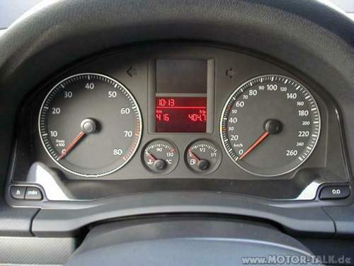

vielleicht kann jemand anhand der angefügten Fotos deuten ob es sich
a) um ein MFA oder MFA+ handelt (das könnte vielleicht der Fehler sein)
b) um eine Macke der FSE premium handelt...
Wäre über Hilfe sehr dankbar...
Ab Bild 0006 ist der Vorgang des Koppelns des Handys einzeln dargestellt (die Ursprungsverbindung mit dem 16stelligen Zahlencode habe ich vorab schon gemacht)

du solltest doch wohl am besten wissen, was du in deinem Auto verbaut hast,oder nicht?
Ich habe mir nur das erste Bild angeschaut, und es handelt sich bei deiner MFA, um die große MFA +!!!
Hätte man auch über die Suche hier finden können.

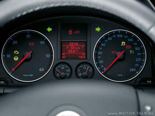

Original geschrieben von Mondeo ST220
großes display bedeutet aber nicht immer MFS+ oder? ein freund hat nen 2007er passat mit dem großen display, aber keinerlei umschaltemöglichkeit auf einstellung oder radio.
Eine große MFA ist auch immer eine MFA+!!!
Schau dir mal die Bilder an.
Da sieht man einmal eine MFA+, eine kleine MFA und einen Bordcomputer ohne weitere Funktionen
Mfa-plus-1-29418
Kleine-mfa
Ganz-normaler-bordcomputer-ohne-weiter-funktionen

um in das Menü zu gelangen mußt die am rechten Lenkradhebel den unteren Taster drücken.
Ich vermute dies ist dir nicht wirklich bekannt.
Das was du da verbaut hast ist ganz klar eine MFA+ und somit sind auch weitere Funktionen abrufbar.
Versuchs mal mit der Bedienungsaleitung.

Es gibt nur eine MFA+ und das ist diese die auf deinen Bildern zu sehen ist.
Lass mal beim Freundlichen auslesen was tatsächlich im Steuergerät16 (Lenksäulenelektronik) hinterlegt ist. Ich vermute das gar kein Bordcomputer im STG gesetzt ist.
