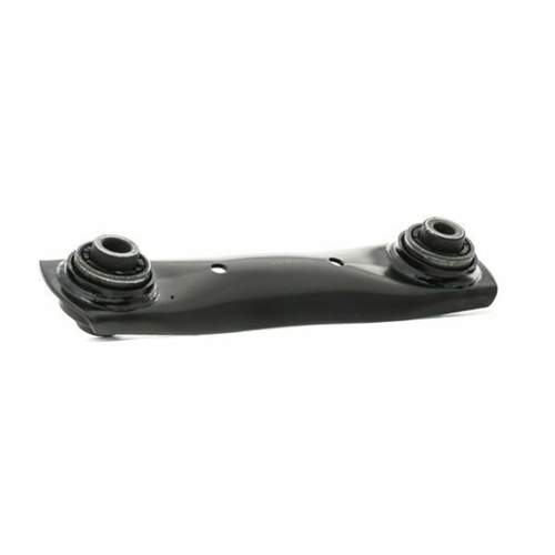

Ich habe letztens für mein Pickerl folgendes austauschen lassen:
an der Hinterachse:
-2xBremsklötze
-2xStrebe, Radaufhängung
-2xGummis bei hintere Querlenker, Federaufnahme
Danach ist folgendes Problem aufgetaucht (nur an der Hinterachse-Rechts):
- am Anfang bei starke Unebenheiten war ein metalisches Geräusch/Klappern zu hören aber nicht so stark
- danach war ich zur Kontrolle und kein Fehler gefunden, alles fest geschraubt
- jetzt wird das metallische Geräusch/Klappern stärker und lauter, das bei kleinen Asphalt-Unebenheiten
- neulich metallisches Zitter-Geräusch
Es hört sich ein wie zwei Metalle die gegeneinander Klopfen oder wie ein loses Bauteil.
Ich habe vermutet es ist vllt:
- das Befestigungsstück der Stoßdämpfer
- ein Fehler beim Einbau von den Querlenker, Federaufnahme
- ein Fehler beim Einbau von den Bremsklötzen
Falls jemand sowas mal hatte oder so bitte sagt es, weil das Klappern wird stärker und wurde letztens aufgehalten von der Polizei.
Danke!
MfG
Strebe,
Federaufnahme
Stoßdämpfer Befestigung

Moin...
lass mal das Ankerblech kontrollieren, evtl. ist dieses bei der Reparatur etwas verbogen worden. Die fangen dann gern an zu klappern...
Gruß Olli
Ankerblech, tipp ich auch. Hatte das gleiche Problem, wurde beim letzten Werkstattbesuch dann etwas nachgebogen. Seit dem ist Ruhe.
Stimme den beiden zu wird mit aller Wahrscheinlichkeit das Ankerblech sein. Kleines Teil große Geräusche ;). Hatte das auch mal und dachte mir fliegt gleich alles auseinander.
Ich lass mir das bald anschauen in der Werkstatt.
Aber danke an alle und alle Antworten

Moin...
das Ankerblech wird nicht kaputt sein, nur etwas leicht verzogen...
Vielleicht schon beim abnehmen oder anbauen vom Rad kurz nicht aufgepasst und das Blech leicht tuschiert, das reicht dem Blech schon.
Ich glaube wenn neue Scheiben und Beläge habe ist da soviel Fleisch drauf, das die Toleranz nicht mehr ausreicht und das Blech wirklich sehr dünn ist und sich leicht aus der Form bringen läßt.

Es hat sich herausgestellt die Bremsklötze waren nicht richtig eingebaut.
Da soll irgend eine Scheibe gefehlt haben und deswegen haben die Bremsklötze im Bremssattel geklappert/geklopft
So ein kleines Stück hat echt so ein lauten Geräusch gemacht als ob das ganze Fahrwerk lose wäre
